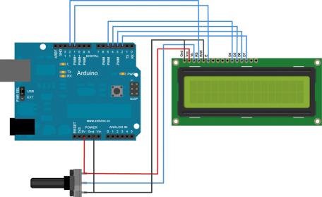

این مثال طرح پذیرش ورودی سریال را از کامپیوتر میزبان و نمایش آن روی LCD است. با استفاده آن، طرح را آپلود کنید، سپس صفحه سریال را باز
کرده و چند کاراکتر تایپ کنید و برای ارسال کلیک کنید. متن بر روی LCD شما ظاهر می شود.
سخت افزار مورد نیاز
برد آردینو
پتانسیومتر 10 کیلو
بردبرد
سیم
مدار:
پین RS ،LCD به پین دیجیتال 12
پین D4، LCD به پین دیجیتال 5
پین D5، LCD به پین دیجیتال 4
پین D6، LCD به پین دیجیتال 3
پین D7، LCD به پین دیجیتال 2
فایل پیوست 29
فایل پیوست 30
