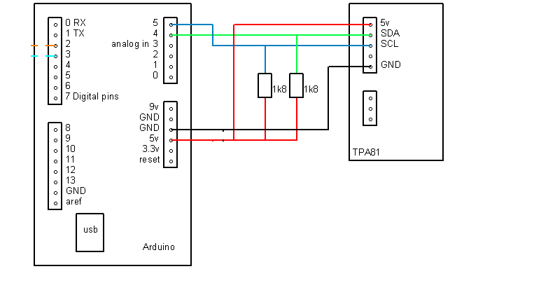

راه اندازی سنسور دما tpa81 با آردوینو
این سنسور دما رو به صورت 8 پیکسل خطی اندازه گیری میکنه و از طریق پروتوکل I2C به آردوینو ارسال میکنه
فایل پیوست 771
فایل پیوست 772
برای راه اندازی سنسور tpa81 از کد زیر استفاده کنید
