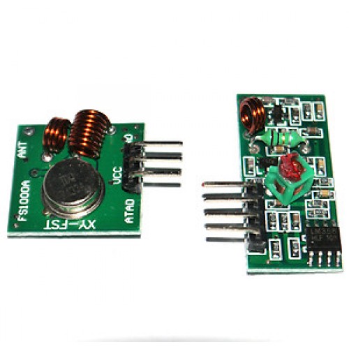

يكي از پراستفاده ترين مدارهاي الكترونيكي ، مدارهاي كنترل از راه دور ميباشد. روز به روز بر تعداد تجهيزاتي كه انتقال اطلاعات و كنترل را بصورت wireless انجام ميدهند افزوده ميشود . ماژولهاي فرستنده و گيرنده mx-fs-03v و mx-05v يكي از ساده ترين ماژولهاي انتقال اطلاعات به شمار ميروند . انتقال اطلاعات در اين ماژولها تنها از طريق 1 پين صورت ميپذيرد.و در مواردي كه از نظر تعداد پايه هاي آردوينو با محدوديت مواجه هستيم ، اين ويژگي ميتواند بسيار مفيد باشد.

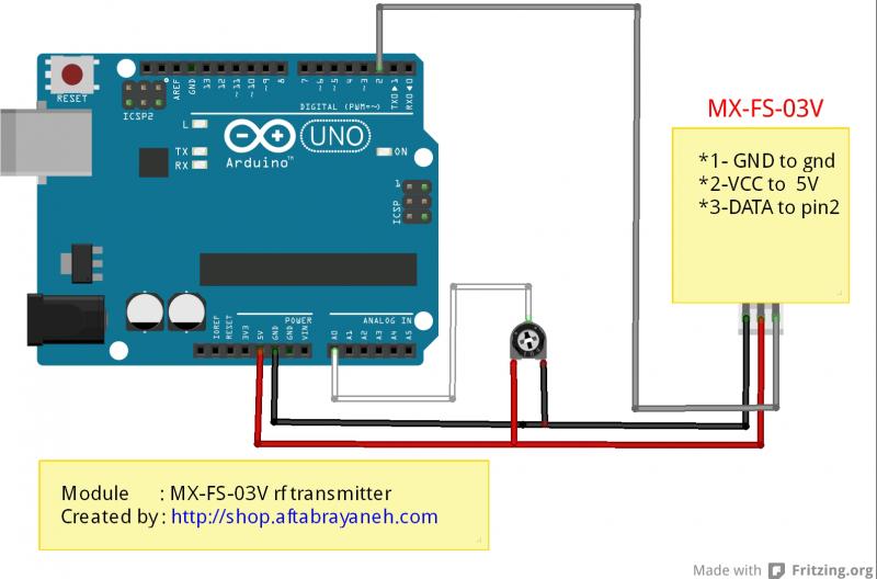

در برنامه زير مقدار آنالوگ خوانده شده از ورودي A0 از طريق ماژول فرستنده ارسال ميشود.
# Example code for MX-FS-03V RF TRANSMITTER
# Company : AftabRayaneh
# Editor : mohammad omidvar - max
# Date : 19.10.2013
# Version : 1.0
Tx MODULE CONNECTIONS:
PIN DESCRIPTION ARDUINO PIN
1 GND GND
2 VCC (3.5-12V) VCC
3 TX DATA D2
/*Include the VirtualWire library */
#include <VirtualWire.h>
/* Digital IO pin that will be used for sending data to the transmitter */
const int TX_DIO_Pin = 2;
pinMode(13, OUTPUT);
/* Initialises the DIO pin used to send data to the Tx module */
vw_set_tx_pin(TX_DIO_Pin);
/* Set the transmit logic level (LOW = transmit for this
version of module)*/
vw_set_ptt_inverted(true);
/* Transmit at 2000 bits per second */
vw_setup(2000); // Bits per sec
/* Main program */
/* Temporarily holds the value read from analogue input A0 */
unsigned int Data;
/* The transmit buffer that will hold the data to be
transmitted. */
byte TxBuffer[2];
/* Read the analogue input A0... */
Data = analogRead(A0);
/* ...and store it as high and low bytes in the transmit
buffer */
TxBuffer[0] = Data >> 8;
TxBuffer[1] = Data;
/* Turn on the LED on pin 13 to indicate that we are about
to transmit data */
digitalWrite(13, HIGH);
/* Send the data (2 bytes) */
vw_send((byte *)TxBuffer, 2);
/* Wait until the data has been sent */
vw_wait_tx();
/* Turn off the LED on pin 13 to indicate that we have
now sent the data */
digitalWrite(13, LOW);
/* Do nothing for a second. Lower this delay to send
data quicker */
delay(1000);

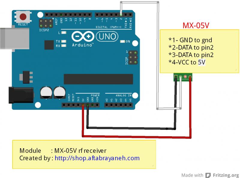

برنامه زير عدد ارسال شده را توسط ماژول گيرنده دريافت كرده و از طريق serial monitor نمايش ميدهد.
# Example code for MX-05V RF RECEIVER
# Date : 19.10.2013
# Version : 1.0
Rx MODULE CONNECTIONS:
1 GND GND
2 RX DATA D2
3 RX DATA N/A
4 VCC (5V) VCC
/* Digital IO pin that will be used for receiving data from the receiver */
const int RX_DIO_Pin = 2;
/* Initialises the DIO pin used to receive data from the Rx module */
vw_set_rx_pin(RX_DIO_Pin);
/* Receive at 2000 bits per second */
vw_setup(2000);
/* Enable the receiver */
vw_rx_start();
/* Main program */
/* Set the receive buffer size to 2 bytes */
uint8_t Buffer_Size = 2;
/* Holds the recived data */
unsigned int Data;
/* The receive buffer */
uint8_t RxBuffer[Buffer_Size];
/* Has a message been received? */
if (vw_get_message(RxBuffer, &Buffer_Size)) // Non-blocking
/* If so, then turn on the LED connected to DIO 13
to indicate this */
/* Store the received high and low byte data */
Data = RxBuffer[0] << 8 | RxBuffer[1];
/* Output this data to the UART */
Serial.print("Analogue pin A0: ");
Serial.println(Data);
/* Turn off the LED on pin 13 to indicate that the
data has now been received */
