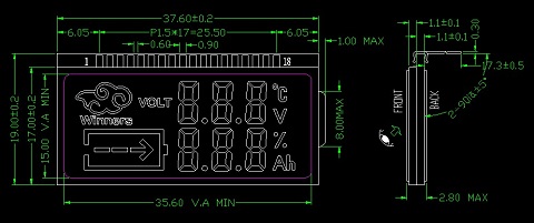

ابعادش
Module Size: 40 * 21 * 10MM

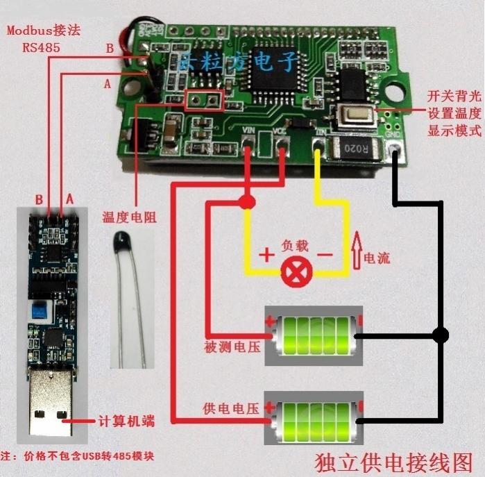

◆ voltage: non-independent power supply can be measured 5-30V, independent power supply can be measured 0-100V (non-independent power supply module refers to the supply voltage is the voltage to be measured, independent power supply refers to the supply module and the measured voltage are separated, this time module supply voltage 5-24V, the measured voltage 0-100V)

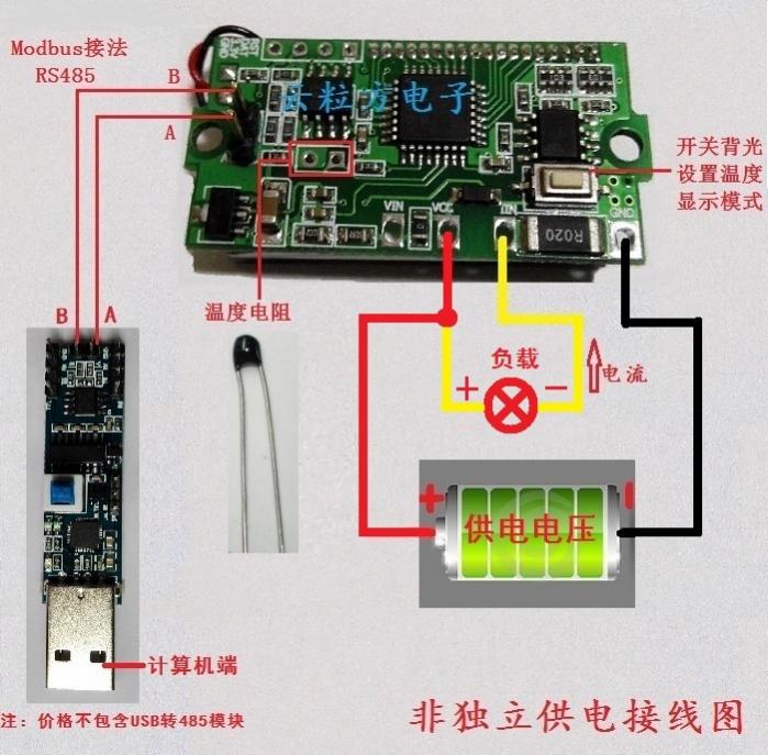

◆ left pin A, B-side for the RS485 interface for Modbus communication
◆ GND voltage below the negative, IIN with measurable current, independent power supply for the module when the VCC power supply positive, non-independent power supply for the positive test voltage, VIN independent power supply voltage is positive.

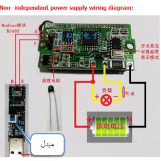

1. Press the wiring diagram connecting hardware

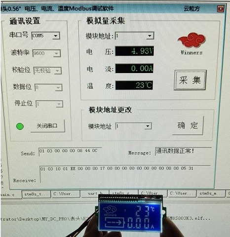

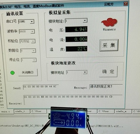

2. Software settings:
In the "Communication Settings" set the serial number, open the serial port.
In the "Analog capture" item set module address (default address is "1", in the case of unknown module address, you can "change the module address" item of the module address changes)
In the "Analog capture" click "acquisition" command on it.
As a "communication error" to confirm RS485 interfaces A, B whether the reverse side.
منظورتون از نحوه اتصال چیه ؟
نحوه اتصالش به کامپیوتر یا راه اندازی خود ماژول؟
اگر منظورتون نحوه اتصالش به کامپیوتره که چون پروتکل ارتباطیش RS485 هست میتونید که تبدیل 485 به usb مطابق عکس بهش وصل کنید و از نرم افزار استفاده کنید:
فایل پیوست 2789
اگه به عکسی که گذاشتم دقت کنید متوجه می شید که حتی ترتیب A و B رو هم معلوم کرده
اگر هم منظورتون نحوه اتصالات مربوط به پاور و منبع اندازه گیریه که برای هر دو مدل وابسته و مستقل نحوه اتصالات تو تصاویر نشون داده شده.
