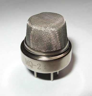

سنسور تشخیص دود و گاز MQ-2
سنسورهای گاز سری MQ از هیتر داخلی کوچک به همراه سنسور الکتروشیمیایی بهره می گیرند. این سنسورها نسبت به طیف گسترده ای از گازها حساس اند. و در خانه و دمای اتاق استفاده می شوند.این سنسورها می توانند کالیبره شوند اما نیازمند دانستن غلظت گاز و یا گازها برای این کار هستند. سنسور MQ-2 حساس به متان، بوتان، LPG و دود است.این سنسور نسبت به اشتعال و احتراق گازها حساس می باشد.هیتر این سنسور از ولتاژ 5V استفاده می کند.مراقب باشید هنگامی که برای اولین بار سنسور را متصل می کنید اشتباه در اتصال پین های آن موجب خرابی سنسور می شود.شما می توانید از این سنسور به همراه آردوینو در مکان های مختلف برای تشخیص و اعلام حریق استفاده کنید.

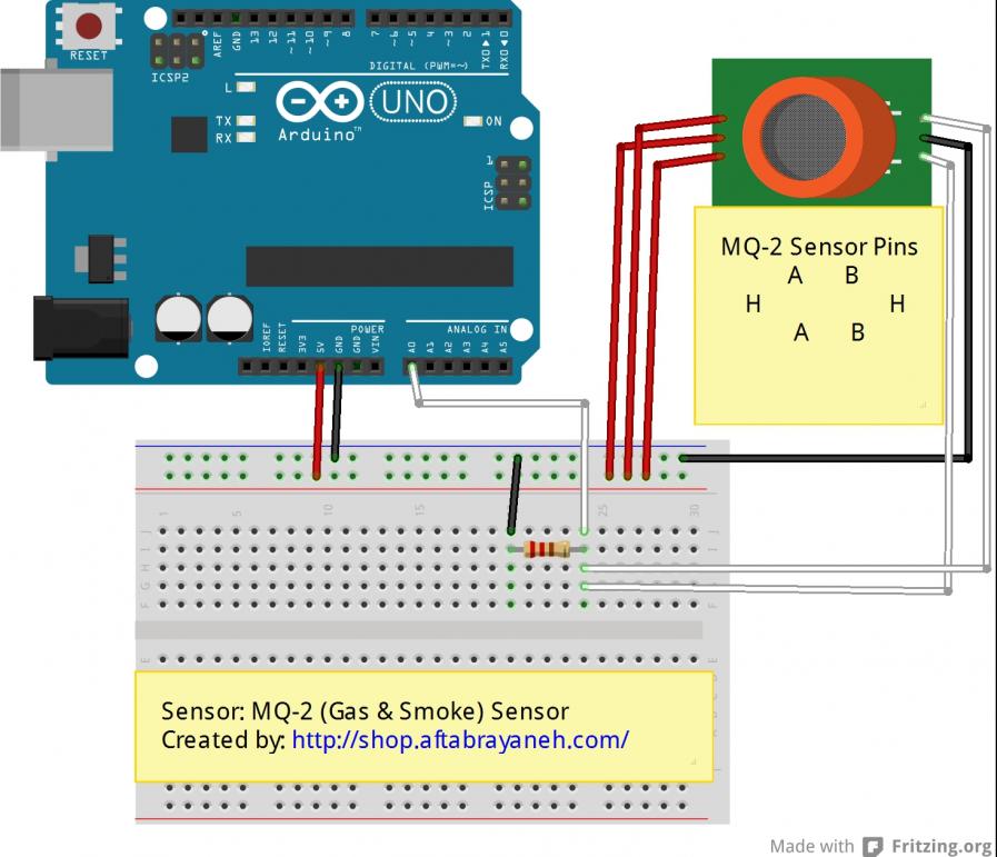

در این مثال سنسور MQ-2 با استفاده از آردوینو دود را تشخیص می دهد و LED پین 13 روشن می شود.
فایل پیوست 480
// to the pins used:
const int analogInPin = A0; // Analog input pin that the potentiometer is attached to
const int ledPin = 13; // LED connected to digital pin 13
int sensorValue = 0; // value read from the sensor
// initialize serial communications at 9600 bps:
pinMode(ledPin, OUTPUT); // sets the digital pin as output
// read the analog in value:
sensorValue = analogRead(analogInPin);
// determine alarm status
if (sensorValue >= 750)
digitalWrite(ledPin, HIGH); // sets the LED on
else
digitalWrite(ledPin, LOW); // sets the LED off
// print the results to the serial monitor:
Serial.print("sensor = " );
Serial.println(sensorValue);
// wait 10 milliseconds before the next loop
// for the analog-to-digital converter to settle
// after the last reading:
delay(10);
