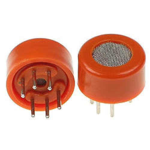

سنسور گار منوکسید کربن و سایر گازهای قابل اشتعال mq-9
سنسور گاز MQ-9, CO
سنسورهای گاز سری MQ از هیتر داخلی کوچک به همراه سنسور الکتروشیمیایی بهره می گیرند.داین سنسورها نسبت به طیف گسترده ای از گازها حساس اند. سنسور گاز MQ-9 دارای حساسیت بالا نسبت به کربن مونواکسید، متان و LPG است. این سنسور می تواند یرای تشخیص گازهای شامل CO و گازهای قابل احتراق بکار رود. جنس مواد حساس سنسور گاز SnO2 ، MQ-9 است که رسانایی پایینی در هوای پاک دارد.عملکرد تشخیص این سنسور از طریق بالا و پایین رفتن دما است و گاز CO را وقتی که دما پایین می آید شناسایی می کند. رسانایی سنسور با افزایش غلظت گاز زیاد می شود. هنگامی که دما افزایش می یابد این سنسور گاز متان و پروپان و دیگر گازهای قابل اشتعال را تشخیص می دهد.و گازهای دیگر جذب شده در دمای کم را رها می کند.
فایل پیوست 538
مشخصات
تغذیه 5V
رابط آنالوگ
طول عمر زیاد
حساسیت بالا نسبت گازهای قابل احتراق ، کربن مونواکسید ،متان و پروپان
سازگاری با آردوینو

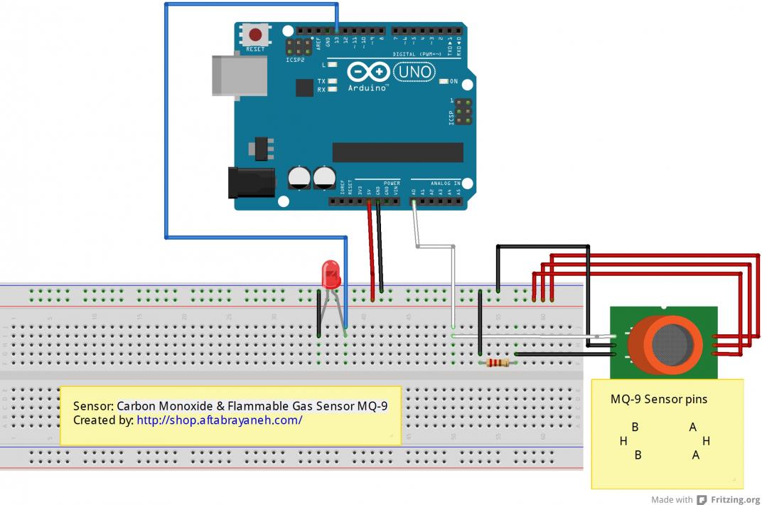

مثال زیر اتصال سنسور MQ-9 را به آردوینو نشان می دهد.با رسیدن غلظت گاز به حد معینی LED پین 13 روشن می شود.
فایل پیوست 539
const int analogInPin = A0; // Analog input pin that the potentiometer is attached to
const int ledPin = 13; // LED connected to digital pin 13
int sensorValue = 0; // value read from the sensor
// initialize serial communications at 9600 bps:
pinMode(ledPin, OUTPUT); // sets the digital pin as output
// read the analog in value:
sensorValue = analogRead(analogInPin);
// determine alarm status
if (sensorValue >= 750)
digitalWrite(ledPin, HIGH); // sets the LED on
else
digitalWrite(ledPin, LOW); // sets the LED off
// print the results to the serial monitor:
Serial.print("sensor = " );
Serial.println(sensorValue);
// wait 10 milliseconds before the next loop
// for the analog-to-digital converter to settle
// after the last reading:
delay(10);
