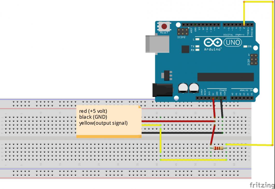

نمونه کد آردوینو برای راه اندازی سنسور جریان آب
فایل پیوست 1109
