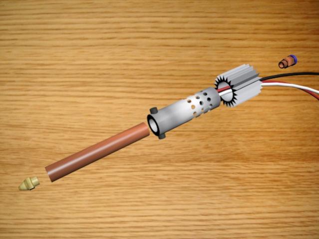

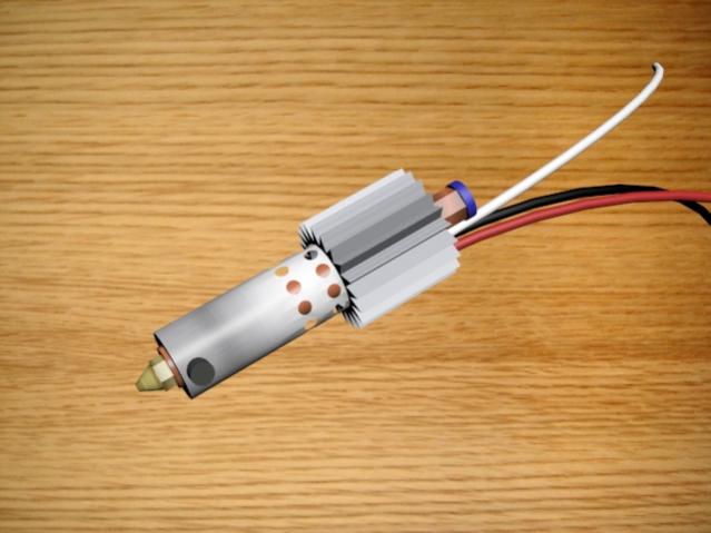

یک ایده ساده، ارزان و کاربردی برای هات اند پرینترهای سه بعدی
مواد لازم:
1-رله پایه میلون با پایه اکتیو 12 ولت و اتصال 220 ولت
2- بدنه فلزی هویه های معمولی 4هزار تومان
3- 10cm لوله مسی با قطر خارجی 6 ملیمتر 2هزار تومان
4- ژیگلور گاز 200 تومان
5- یک تکه هیت سینکهای ستاره ای 3هزارتومان
6- ترمیستور 3 هزار تومان
7- بوش شلنگ پنوماتیک 1200 تومان
8- فن خنک کننده ۱۲ولت ۰.۵ تا ۱ آمپری
فایل پیوست 1386
فایل پیوست 1387
کافیه خروجیه هات اند برد رپ رپ رو به کانکتور رله پایه میلون وصل کنید(NO) و به اون برق 220 ولت بدید و خروجی رله رو هم به قسمت هویه بدید
خروجی ترمیستور رو به صورت معمولی به برد وصل کنید
یه خورده هم درل کاری و رزوه کاری که دیگه خودتون اوستاید
این فقط ایده است و همونطور که میبینید طرح سه بعدیشو فقط زدم ولی کاملا عملیه... خوشحال میشم ببینم کسی درست کرده و عکسشو بزاره
:cool::cool: موفق باشید
اینم واسه دوستان خارجیمون که اگه سرچ کردن پیدا کنن راحت.
a very cheap and simple hot end idea:
1-milon base relay
2-solderin iron body
3- peice of cooper pipe
4-gass stove nozzel
5-star heat sink
6-termistor100k
7-penomatic bush
the idea is clear on the picture i think but
some drilling and threading as you know well;)
use the relay 12v connection on NO state to the reprap's hot end outlet and 220V to the solderin iron
