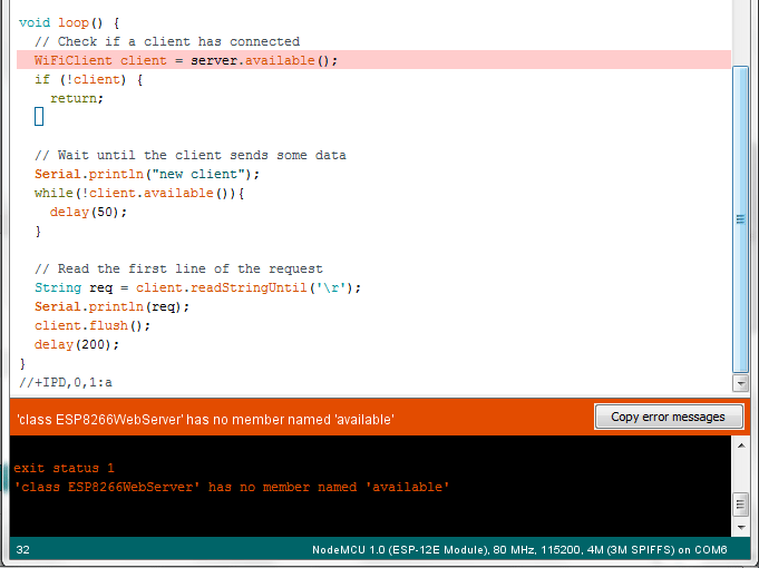

داخل لوپ دوم این کدها رو قرار دادم ولی ایراد میگیره
لطفأ راهنمایی بفرمایید
کد HTML:
// Check if a client has connected
WiFiClient client = server.available();
if (!client) {
return;
// Wait until the client sends some data
Serial.println("new client");
while(!client.available()){
delay(50);
// Read the first line of the request
String req = client.readStringUntil('\r');
Serial.println(req);
client.flush();
delay(200);

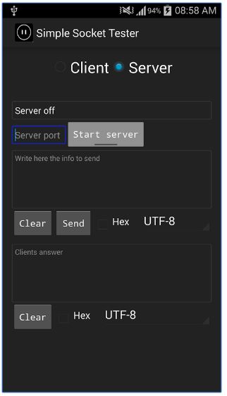

لینک زیر رو ببینید:
http://forum.arduino.ir/4/14/1662.html
آموزش داده سایت رفرنس که چگونه سرور بسازید
وقتی ساختید با این برنامه وصل میشید به esp
این برنامه رو نصب کنید:
Simple TCP Socket Tester
فایل پیوست 3428

اینجور که منم ازش استفاده میکردم برای هربار استفاده کانفیگش می کردم
فقط ssid password رو نگه میداره که زمانبر هست ...
از این استفاده کن
WiFiServer server(port);
