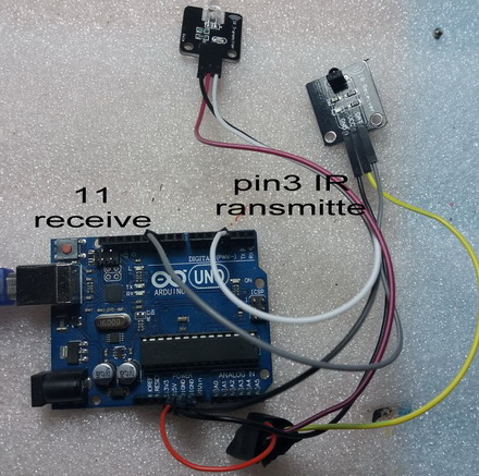

با سلام ;کسی میتونه این برنامه ادغام با برنامه nrf2401بکنه درواقع توسط این برنامه سیگنال مادون قرمز دریافت از ریموت کنترل سپس توسط nrf024 ارسال و در ان سوی دیگر بازم توسط nrf024 دریافت و در نهایت سیگنال دریافت شده به ماژول فرستنده داده و انتشار میگردد با تشکر

https://github.com/cyborg5/IRLib2
این لینک فایل کتابخانه ای برای اردینو هست میتونید از این لینک دانلود کنید در مورد مادون قرمز و بعد دانلود و از زیپ خارج کردن در قسمت libraries اردینو قرار بدید تا برای کد بالا ایراد نگیره
