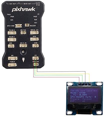

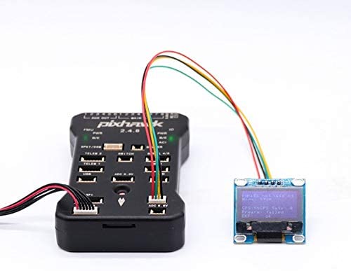

ماژول نمایشگر 12864 OLED دارای ارتباط I2Cکتابخانه های مورد استفاده ضمیمه شده است
