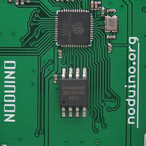

اینکه حافظه SPI فلش نصب شده (25Q32) روی ESP-WROOM و یا ESP32s خیلی کمه! فقط 32 مگابیت معادل 4 مگابایت که فقط 1 مگابایتش در دسترسه که اصلا مناسب نیست!!!
فقط مدل Noduino Quantum بصورت پیشفرض از حافظه 16مگاباتی استفاده میکنه (25Q128)
فایل پیوست 3718

دلیل ایجاد این تاپیک اینه که برای آپگرید فلش از 32 مگابیت به 128 مگابیت یه راهی پیدا کنیم. جایگزین 25Q32 میشه 25Q128 که قیمتش یکم گرونه ولی ارزششو داره
تنها کار باقیمونده اینه که فریمویر 128 مگابیتو روش بریزیم. اما هرچی گشتم پیدا نکردم
فریمویر ناندوینو کوانتوم هم تهیه کردم ولی موقع آپلود گیر میکنه
دوستان اگه تجربه ای دارن در این زمینه چه موفق چه ناموفق اعلام کنن که بتونیم این چالشو پاس کنیم
