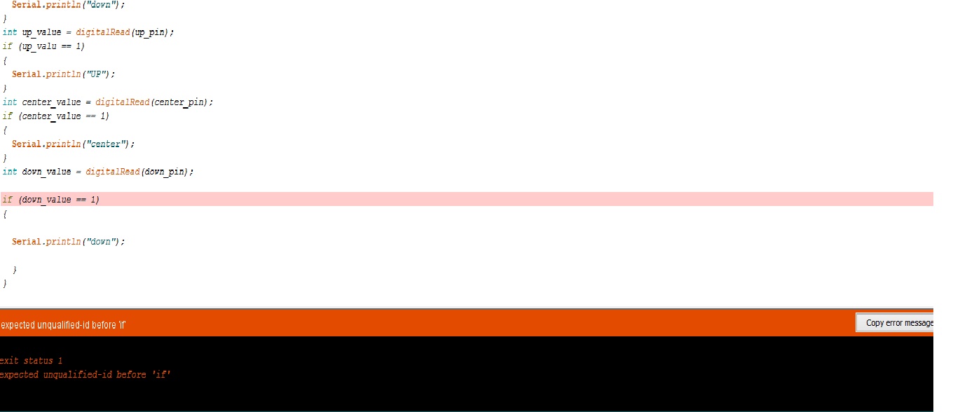

وقتی که رفری رو میزنم این ارور میده مشکل چیه؟فایل پیوست 2366
ممکنه ارور از خط های بالایی باشه چون داره میگه قبل از if یه خبرایی هست
کدتون رو بزارید کامل تا کامپایل کنم درستش کنم

کدتون اصلاح شد
ترتیب هاش هم یه تغییر کرد تا کد خوانا تر باشه
