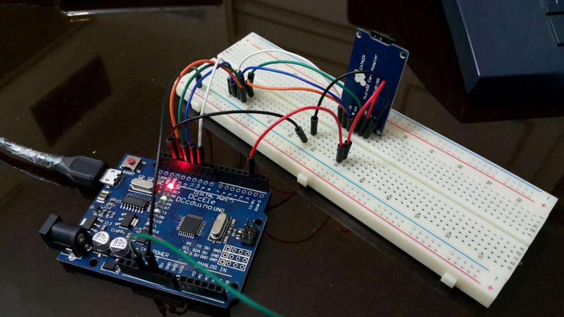

فایل پیوست 1655فایل پیوست 1656را اندازی ماژول رم خوان مدل:
ماژول کارتخوان میکرو SD - ماژول میکرو اس دی Micro-SD/TF --- H5A2

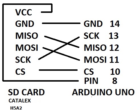

//SPI SD Card Pins
//VCC = PIN 8
//CS = PIN 10
//MOSI = Pin 11
//MISO = Pin 12
//SCLK = PIN 13
//GND = PIN 14
