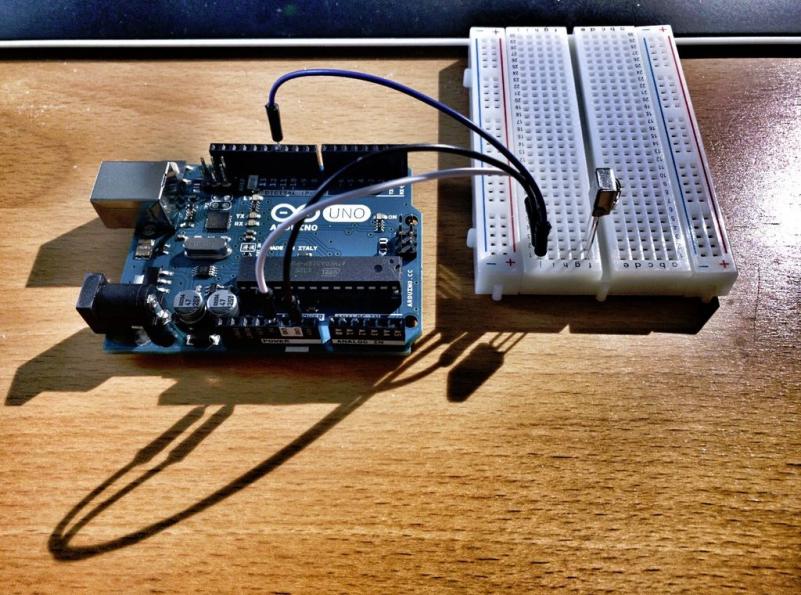

کمک در رابطه IR receiver vs838
درود دوستان
من ی IR receiver دارم میخواستم راه اندازی کنم طبق شماتیک مدار این قطعه سه پایه یک پایه ولتاز5 ولت یک پایه زمین و پایه اخر خروجی برنامه و کتابخونه مورد نیاز هم فراهم شد اما با هیچ ریموت کار نمیکنه از LG . پاناسونیک .مکسیدر .سامسونگ .هود ها .پایونیر و. .....
اصلا هیچ داده خروجی در سریال دریافت نمیکنم این درصورتیه که اصل کار این IR receiver با کنترل پاناسونیک و پایونیر
لطفا راهنمایی کنید ممنون

The IR sensor's pins are attached to Arduino as so:
Pin 1 to Vout (pin 11 on Arduino)
Pin 2 to GND
Pin 3 to Vcc (+5v from Arduino)
