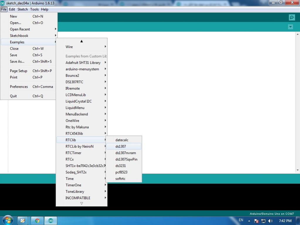

با سلام من یک برد uno , یک شیلد دیتا لاگر تهیه کرده ام و انها را به من وصل کردم و برنامه راه اندازی ساعت از لینک فروشگاه را بر روی ان لود کردم ولی ساعت و تاریخ بی ربط نمایش می دهد 2165/165/165 (Thursday) 165:165:85
لطفا راهنمایی بفرمایید
