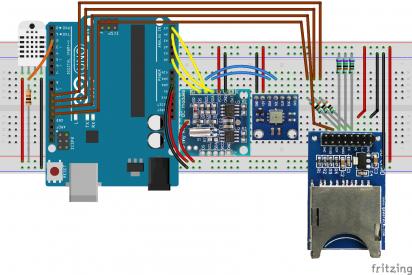

عین نقشه هم به مگا وصلش کردم هم به uno ولی موندم عیب کجاست اگه سوخته باشن میشه دوتا باهم؟!!

ممکنه به برد آسیب رسونده باشید
از نحوه پاور دادن به برد اطمینان دارید
این که دو تا ماژول با هم خراب دست یک نفر باشن یه مقدار احتمالش کمه
بنابراین روش راه اندازیتون رو یک بار دیگه چک بفرمایید
بخصوص نحوه پاور دادن به پین ها
led پاور روی برد روشن میشه الان؟

فایل پیوست 3449
این مقاومتها جریانشون چیه لازمه ؟
