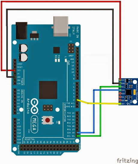

من با برد mega2560 سنسور mpu6050 رو متصل کزدم و کد های شما را اجرا کردم ولی در serial monitor اعداد با جابجایی سنسور تفییر نمی کند در ضمن پایه های sda to 44 , scl to 43 را هم رعایت کردم . میشه منو راهنمایی کنید
سیم بندیت مطابق عکس زیره؟
فایل پیوست 2133

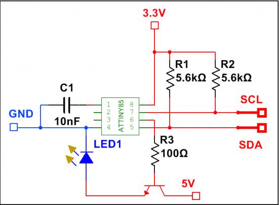

من از سنسور mpu 9250 استفاده میکنم و اونو با usblilypad پروگرم کردم
پین های scl , sda رو به پین های شماره 2و3 lilypad وصل کردم
و مقاوت pullup رو هم گذاشتم و در کد deviceid رو چاپ کردم و مقدار صفر برمیگردونه
از سالم بودم سنسور مطمئن هستم و نمیدونم که باید چه جوری این مشکل رو حل کنم.
ممنون میشم اگر راهنمایی کنید منو
فکر می کنم پینها رو اشتباه وصل کرده باشی
فایل پیوست 2228
طبق این عکس پینهای شماره 5 و 7 چیپ ATTINY85 مربوطه پروتکل i2c هست
با مولتی متر چک کنید ببیند کدوم پینها به 5 و 7 وصله
