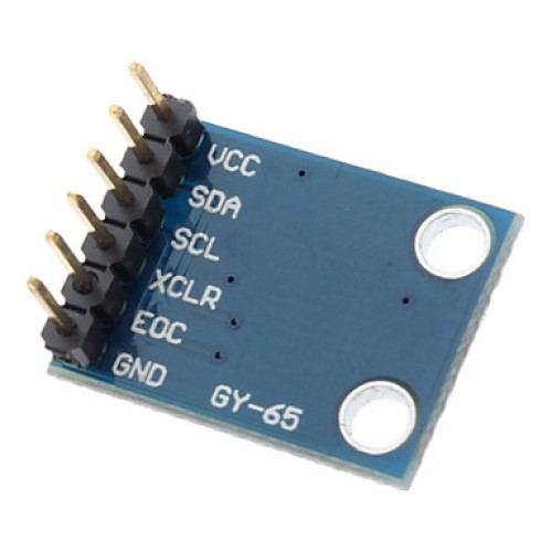

ماژول فشار سنج بارومتريك bmp085 gy-65
BMP085 يك ماژول فشار بارومتريك با دقت بالا و جريان مصرفي پايين است. اين ماژول ميتواند فشار بين 300 تا 1100 هكتوپاسكال را با دقت مطلق 0.03 هكتوپاسكال اندازه گيري نمايد.همچنين قابليت اندازه گيري دماي محيط را دارا ميباشد. BMP085 بر اساس تكنولوژي مقاومت پيزوالكتريك ياPiezo-resistive طراحي و توليد شده. استفاده از اين تكنولوژي دقت بالا، خطي بودن و پايداري طولاني مدت را براي اين سنسور فراهم نموده است.

اين ماژول را ميتوان از طريق رابط I2C به برد آردوينو متصل كرد. برنامه زير اطلاعات مربوط به فشار و دما را در محيط serial monitor آردوينو نمايش ميدهد.
