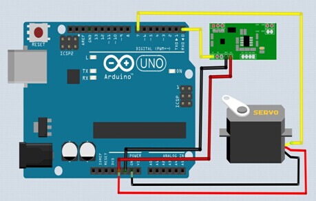

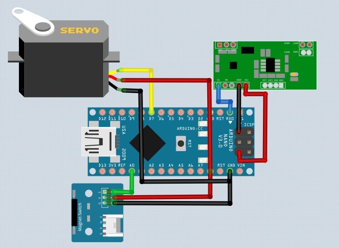

کد درب هوشمند با RDM6300
فایل پیوست 2300
فایل پیوست 2301
کد:long Password1=1111111;
long Password2=2222222;
int flag=0,RX_Flag=0;
char Code[14];
long Num=0;
int serpin=7;
int Door=0;
void Read_ID(void)
int i=0;
char temp;
for(i=0;(Serial.available()>0);i++)
//while(Serial.available()>0)
temp=Serial.read();
Serial.print(temp);
delay(2);
Serial.println(i);
if(temp==0X02)
flag=1;i=0;RX_Flag=0;//
if(flag==1)
if(temp==0X03)
flag=0;
if(i==13) RX_Flag=1;
else RX_Flag=0;
break;
Code[i]=temp;
flag=0;
void pulse( int serpin,int angle)
int width;
width=(angle*11)+500;
digitalWrite(serpin,HIGH);
delayMicroseconds(width);
digitalWrite(serpin,LOW);
delay(20-width/1000);
pinMode(13,OUTPUT);
pinMode(serpin,OUTPUT);
Serial.println("This is a test for access control system");
delay(100);
Serial.println(Password1);
int i;
long temp=0,time=0;
RX_Flag=0;
while(1)
Read_ID();
if(RX_Flag==1)
for(i=5;i<11;i++)
Num<<=4;
if(Code[i]>64) Num+=((Code[i])-55);
else Num+=((Code[i])-48);
Serial.println(Num);
if((Num==Password1)||(Num==Password2))
digitalWrite(13,HIGH);
delay(5);
for(int i=0;i<=50;i++)
pulse(serpin,20);
delay(2000);
while(analogRead(Door)>400);
delay(1000);
digitalWrite(13,LOW);
delay(5);
pulse(serpin,180);
while(Serial.read()>0);
RX_Flag=0;
Num=0;
