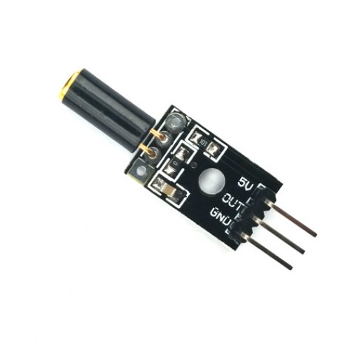

ماژول سنسور ویبره مبتنی بر سویچ (تغییر) لرزش است و می تواند سیگنال های ضعیف لرزش را شناسایی کند. عملکرد این ماژول به این صورت است که وقتی پین کنداکتور آن در ضعیت ON قرار می گیرد که از سوی عامل خارجی مجبور به لرزش و یا حرکت سریع ناگهانی مناسب در هر زاویه ای شود. از این ماژول می توان به عنوان سوییچ و راه انداز در مدارهای کمکی استفاده نمود. شما می توانید از این ماژول به همراه آردوینو در پروژه های خود بهره گیرید.
فایل پیوست 753

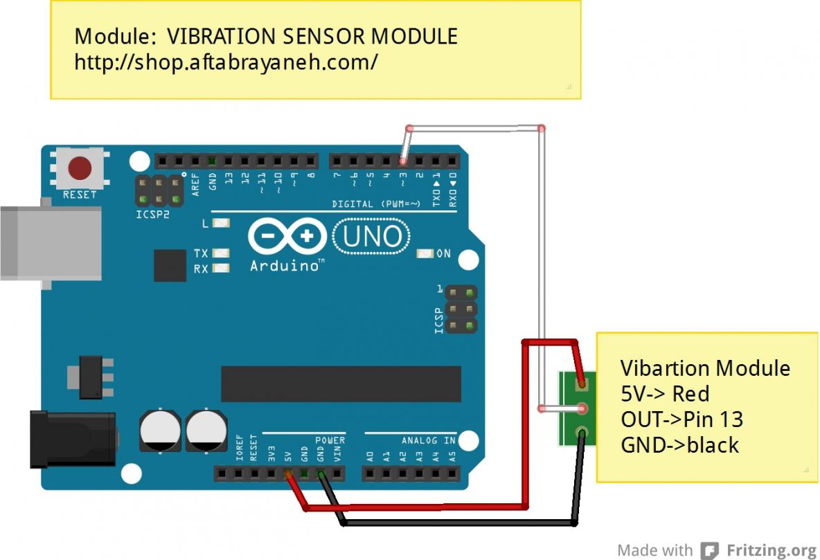

در مثال زیر با ایجاد لرزش بر روی ماژول LED پین 13 روشن میشود
فایل پیوست 755
