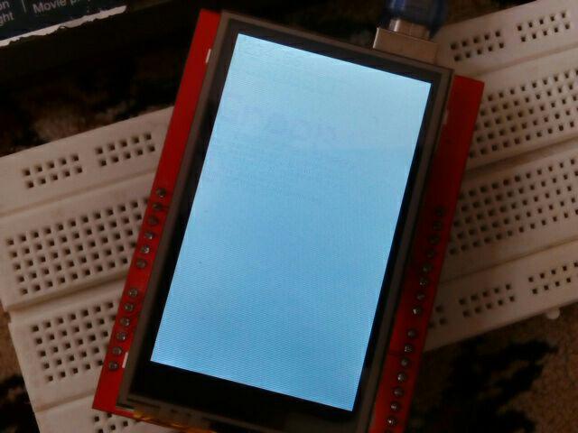

توی اون لینکه کتابخونه st7783.zip رو گرفتم نصفه نیمه کار کرد، یعنی 1.8 سانتی متر از بالا سفیده بقیه ش یه چیزایی میاد(ولی نوشتن متن و fillScreenش خرابه)؛ توی فایلاش گشتم یه جایی این بود:
static const uint16_t TFTWIDTH = 240;
static const uint16_t TFTHEIGHT = 320;
اون 320شو کردم 400 ولی بازم فایده ای نداشت.
یه کتابخونه دیگه هم به نام TFTLCD_ST7781-master پیدا کردم که تقریبا همه ش شبیه همین بالاییه بود...
نه دیگه این طولش 400 هه نه 320.
من تونستم با ویرایش این کتابخونه ابعاد رو درست کنم و الان تمام صفحه س ولی رنگ هاش مشکل داره:
فایل پیوست 2308
اینم بخش 9325 از فایل SPFD5408_Adafruit_TFTLCD.cpp که ویرایشش کردم از روی این صفحه:
