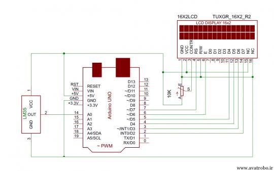

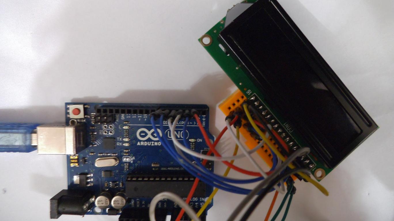

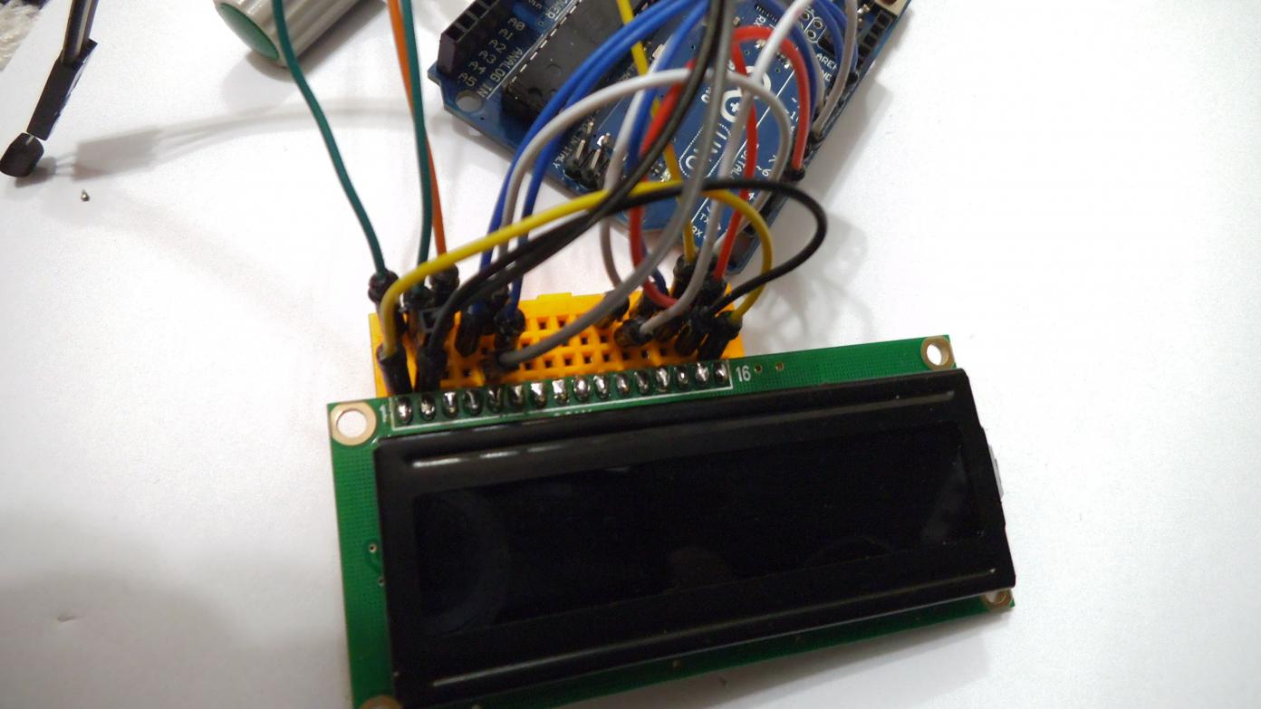

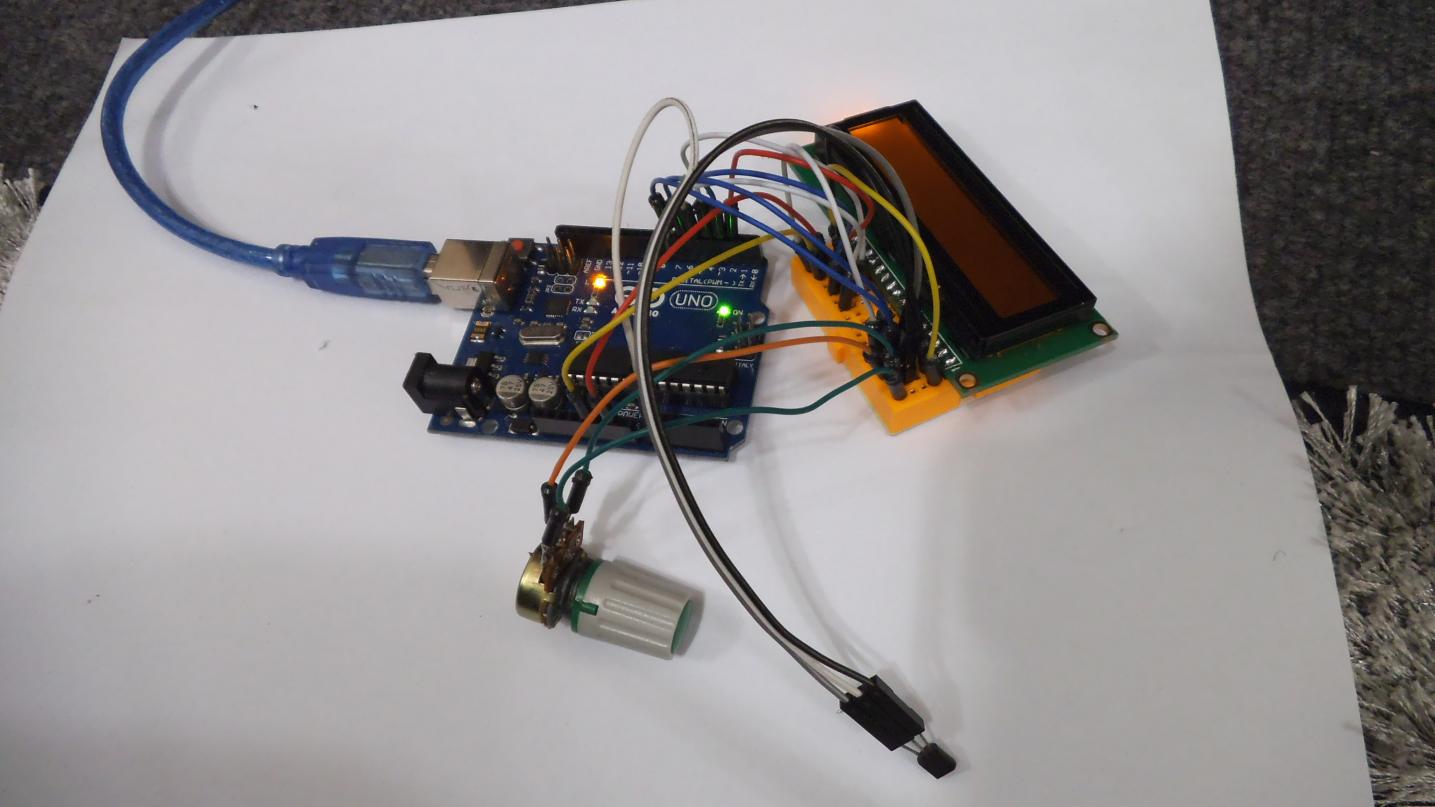

من یه نمایشگر از سایت تهیه کردم (
نمایشگر LCD کاراکتری 16x2 دارای تم مشکی و رنگ نوشته) و خواستم برنامه ی دما سنج رو ، رو ی برد UNO با دماسنج LM35 اجرا کنم ، برنامه بدون مشکل در کامپایلر اجراشد .
معمولا قبل از پیاده سازی سخت افزاری اون رو در پروتئوس ورژن 7 شبیه سازی می کنم ولی در این مورد چون نمایشگر 16پین نداشت مستقیم آپلود و پیاده سازی کردم
مشکل اینجاست که چیزی روی نمایشگر چاپ نمیشه (ولی بک لایت نمایشگر روشنه)

مدار درست بسته شده.
