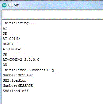

		سلام دوستان من یک کد رو برای کنترل رله با جی اس ام گرفتم که توی کد سیم 800ال استفاده شده من میخام بجاش gsm a6 استفاده کنم ودر سریال مانیتور پارامترهای اولیه رو چک میکنه و اخرش مینویسه Initialized Successfully اما وقتی پیام load1on رو برای روشن کردن رله میفرستیم اس ام اس رو دریافت و روی سریال مینویسه اما رله رو روشن نمی کنه وتایید روشن شدن هم بر نمی گردونه ممنون میشم راهنمایی کنید چه تغییری در کد نیاز هست بدم تا بجای سیم 800 بتونم a6(AI THINKER استفاده کنم ممنون میشم راهنمایی بفرمایید؟
