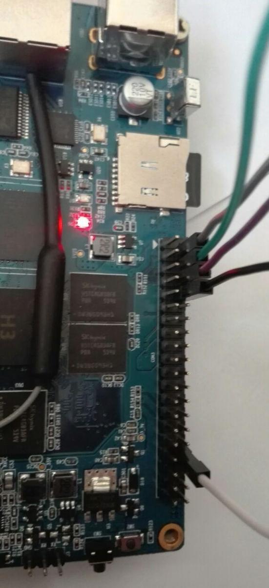

فایل پیوست 3259
تصاویر :
فایل پیوست 3260
فایل پیوست 3261
