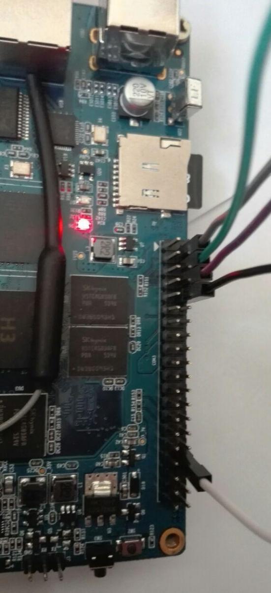

    ارسال دستورات at command به sim800l با سیتم عامل raspbian در برد orange pi plus 2
    باسلام و احترام
    من قصد دارم از بخش ترمینال سیستم عامل رسپبین برای ارسال دستورات at command به ماژول sim800l v2.0 استفاده کنم منتها من هر چی سعی میکنم نمیتونم با دستورات زیر به ماژول وصل بشم .
    screen /dev/ttyS0 115200
    minicom -b 115200 -o -D /dev/ttyAMA0
    من از پورت ttyS0 استفاده میکنم ولی قادر به ارسال دستورات نیستم . پورتهای دیگر هم کلا در لیست نیستند و اگر هم ازشون بخوام استفاده کنم خطای
    not exists
    رو دریافت میکنم طبق راهنمای زیر پورت ttyS3 مربوط به پین های 8 و 10 و یا همان uart3 است ولی در لیست من نیست.
    راهنمای پین ها :
    من چطوری میتونم پورت ttyS3 یا یک یا دو رو فعال کنت ؟
    چطوری میتونم دستورات at command رو با استفاده از ترمینال به ماژول بفرستم ؟
    لطفا راهنمایی کنید
    اطلاعات زیر مربوط به اتصالات و اطلاعات سیستمی من هست :
    من از موارد زیر استفاده کردم :
    orange pi plus 2 board
    raspbian os for orange pi plus 2 installed from :
    http://www.orangepi.org/downloadreso...818cbe64d.html
    Raspbian_For_OrangePiplus_v0_8_0.img.xz
    Version: 0.8.0
    Release date: 2015-05-04
    SIM800L v2.0

    دوست عزیز از اونجایی که پست مربوط به 3 روز پیش میشه آیا موفق شدید ؟
    Nov 2016
    8
    سلام خیر متاسفانه.
    تو کار کردن با بردهای اورنج پای و نانوپای اگه سوالی براتون پیش اومد سوالتون رو بار رسپبری تو گوگل سرچ کنید.
    مثلا در همین سریال لینوکس با رسپبری سرچ کنید ttys3 raspberry pi راه حل هایی پیدا خواهید گرد :
    http://www.raspberrypi.org/forums/vi...6418&p=1072067
