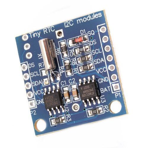

    كاربردDS1307 محصول dallas محاسبه و نگهداري زمان واقعي real time clock ميباشد. اين ماژول ميتواند ساعت ، دقيقه ، ثانيه ، روز ، ماه ، سال و ايام هفته را نگهداري و پردازش كند. باطري ليتيومي اين ماژول امكان تغذيه و نگهداري زمان ds1307 را به مدت چندين سال فراهم ميكند. اين ماژول از طريق ارتباط 2 سيمه I2C به آردوينو متصل ميشود. بر روي اين ماژول علاوه بر RTC ، يك EEPROM سريال به شماره 24C32 با حافظه 32 كيلوبيت تعبيه شده كه از طريق رابط I2C مشترك ميتوان به آن دسترسي داشت. همچنين امكان نصب سنسور دماي ديجيتال DS18B20 نيز بر روي ماژول وجود دارد. در صورت نصب سنسور دما ، پين DS ، اين سنسور را به آردوينو متصل ميكند.
نام: back-1.JPG
مشاهده: 706
حجم: 45.0 کیلو بایت
    مشخصات:
    رابط 2 سيمه I2C
    نگهداري ساعت ، دقيقه ، ثانيه
    نگهداري روز ، ماه ، سال
    تصحيح تقويم بر اساس سالهاي كبيسه
    محاسبه تقويم تا سال 2100 ميلادي
    محاسبه خودكار ماههاي كمتر از 31 روز
    56 بايت حافظه غير فرار در دسترس
    جريان مصرفي باطري backup كمتر از 500nA
    امكان دسترسي به EEPROM سريال .
    امكان نصب سنسور دما.

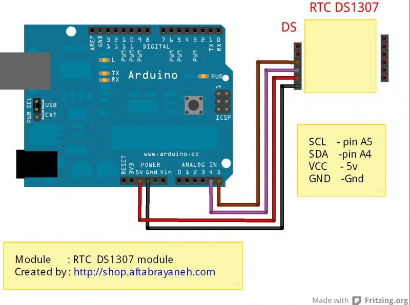

نام: RTC-DS1307_SCH.jpg
مشاهده: 1354
حجم: 53.5 کیلو بایت
    كافي است تنها براي يك بار ساعت و تاريخ را بر روي ماژول SET كنيد. اين اطلاعات براي چندين سال و تا زماني كه باطري backup توان لازم جهت تامين نيروي مورد نياز ds1307 را داشته باشد ، در دسترس شما قرار دارد.

    من یک برد مگا 2560 به همراه شیلد شبکه w5100 و همچنین این ساعت.
    از کد خودتون استفاده می کنم و در سریال این پیام نوشته می شود :
    DS1307 Communication Error
    Please check your circuitry
    باید عرض کنم من از یک سنسور ds18b20 به طور جدا استفاده می کنم یعنی به این ساعت وصل نکردم و دما بخوبی کار می کند.
    به پین های آنالوگ 4 و 5 وصل کردم مطمئنم که درسته و همچنین برای اطمینان پین ها رو جابجا کردم اما باز هم همین پیام در سریال می نویسد.
    و همچنین همیشه ساعت روی 13:43 دقیقه هست و هیچوقت جلو نمی رود؟
    منون می شوم راهنماییم کنید.
