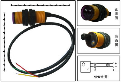

    سنسور تشخیص مانع اینفرارد آردوینو
    سویچ اینفرارد آردوینو یک فرستنده یکپارچه و دریافت کننده همانند سنسور بازتابنده فتوالکتریک است.این سنسور دارای یک تشخیص دهنده فاصله از طریق پتانسیومتر پشت آن برای تنظیم محدوده اندازه گیری است.محدوده اندازه گیری سویچ اینفرارد از 3cm تا 80cm است. در روباتیک از این سنسور برای تشخیص اشیاء و موانع برای جلوگیری از برخورد روبات به مانع می توانید استفاده کنید.

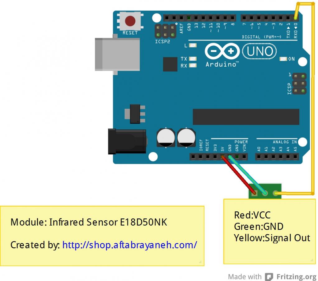

    برخی از پارامترهای فنی
    ولتاژ: 5 ولت DC
    جریان:100mA
    محدوده اندازه گیری: 3-80CM
    پین ها: قرمز VCC، سبز GND ، زرد سیگنال خروجی
نام: Infrared Sensor E18D50NK_bb.jpg
مشاهده: 345
حجم: 78.9 کیلو بایت
    const int analogInPin = A0; // Analog input pin that the sensor is attached to int sensorValue = 0; // value read from the pot void setup() { // initialize serial communications at 9600 bps: Serial.begin(9600); } void loop() { // read the analog in value: sensorValue = analogRead(analogInPin); // print the results to the serial monitor: Serial.print("sensor = " ); Serial.print(sensorValue); Serial.print("\t distance = "); Serial.println(map(sensorValue, 0, 1023, 3, 80)); // wait 2 milliseconds before the next loop // for the analog-to-digital converter to settle // after the last reading: delay(2); }

    اینکه به 100 میلی آمپر جریان نیاز دارد
    آردوینو که بیشتر از 40 میلی آمپر بکشی ازش آسیب میبینه؟
    شما برای راه اندازیش می تونی از تغذیه 5 ولت خارجی استفاده کنی
    در آردوینو از پین های I/O تا 40mA
    و DC Current VCC and GND Pins...... 200.0 mA می تونی جریان بکشی

    پینهای این سنسور که من از شما خریدم رنگهایش سیاه خاکستری و آبی هست. این رنگها رو توی هیچ کاتالوگی نیاورده. کسی می دونه چطوری باید اینو تست کنم؟
