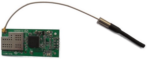

    Lightbulb ماژول شبکه سریال UART WiFi Network Server/Client - TLG10UA03
    ماژول های Wifi بسیاری در بازار موجود است اما اغلب این ماژول ها دارای رابط SPI هستند و راه اندازی آنها نیز با کدهای پیچیده و طولانی همراه است که اغلب برای کاربران مبتدی کسل کننده و مشکل می باشد.TLG12UA03 یک ماژول WiFi بر مبنای ارتباط سریال است. با پروتکل IEEE802.11 و پروتکل پشته TCP/IP و می تواند میان کاربر و شبکه بیسیم دیتا مبادله کند. از طریق ماژول Uart-Wifi دستگاه های سریال به آسانی می توانند به شبکه بیسیم دسترسی داشته باشند. TLG12UA03 دارای یک سخت افزار و نرم افزاری جامع و ارتقا یافته می باشد. این ماژول کاربردی بوده و راه اندازی آن با آردینو بسیار آسان است. ویژگی ها اصلی این ماژول عبارت اند از:
    پشتیبانی از انتقال کاملا سریال
    پشتیبانی از دستورالعمل های تنظیم AT
    پشتیبانی کامل از پروتکل پشته TCP/IP و پروتکل DHCP برای دینامیک کردن IP آدرس و تجزیه نام DNS domain
    وب سرور داخلی و انجام پیکربندی پارامترها از طریق شبکه بیسیم توسط IE browser
    پشتیبانی کانل از عملکرد انتقال با ماکزیمم نرخ ارسال 11KB/s
نام: 2.jpg
مشاهده: 296
حجم: 23.0 کیلو بایت
    مشخصات ارتباط
    پین های ارتباطی 4*2
    گستره ی Baud Rate از 1200 تا 115200bps
    منبع تغذیه مستقل 3.3V
    دارای کنترل جریان RTS/CTS سخت افزاری
    مشخصات بیسیم
    پشتیبانی از استاندارد بیسیم IEEE802.11b/g
    محدوده فرکانسی 2.412GHz ~ 2.484
    پشتیبانی از دو نوع شبکه بیسیم : Ad hoc و Infrastructure
    پشتیبانی از چندین مکانیزم امنیتی WEP64/WEP128/TKIP/CCMP(AES)WEP/WPA-PSK/WPA2-PSK
    پشتیبانی از quick networking
    پشتیبانی از wireless roaming
    پشتیبانی از مد Power Saving
    پشتیبانی از DHCP Server, DNS Server

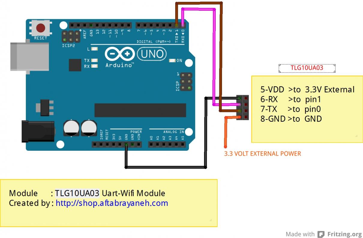

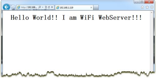

    در مثال زیر ابتدا ماژول WiFi توسط ماژول USB-TTL از طریق کامپیوتر Config کرده و IP آدرس ماژول WiFi را بر روی سرور 192.168.1.119 و پورت 8089تنظیم کنید.سپس آردوینو خود را با کد زیر پروگرم کنید. ماژول Wifi را به آردوینو متصل کنید. سپس در کامپیوتر خود Browser را باز کرده و آدرس http://192.168.1.119 مشاهده کنید.
نام: 9.jpg
مشاهده: 364
حجم: 14.8 کیلو بایت
نام: TLG10UA03_Fritzing_bb.jpg
مشاهده: 384
حجم: 83.0 کیلو بایت
    void setup() { Serial.begin(115200); } void loop() { boolean currentLineIsBlank = true; while(1){ if (Serial.available()) { char c = Serial.read(); // if you've gotten to the end of the line (received a newline // character) and the line is blank, the http request has ended, // so you can send a reply if (c == 'n' && currentLineIsBlank) { // send the webpage Serial.println("HTTP/1.1 200 OKrnContent-Type: text/htmlrnrn<center><h1>Hello World!! I am WiFi WebServer!!!</h1></center>"); break; } if (c == 'n') { // you're starting a new line currentLineIsBlank = true; } else if (c != 'r') { // you've gotten a character on the current line currentLineIsBlank = false; } } } }

    لطفا به موارد زیر دقت فرمایید:
    1-جریان مورد نیاز برد ممکن است بیش از جریانی باشد که توسط مبدل usb به سریال فراهم می شود ، در صورت عدم روشن شدن چراغ سبز رنگ از منبع تغذیه دیگری استفاده نمایید.
    2- پس راه اندازی ماژول در صورتی که توسط نرم افزار مرتبط شناسایی نشد. buadrate را روی 9600 قرار داده مجددا تست نمایید در صورتی که مشکل همچنان باقی بود با استفاده از کنسول سریال مونیتور آردوینو پورت مرتبط با ماژول را باز نموده و مقدار +++ زیر را برای ماژول با buadrate 9600 b/s ارسال نمایید. در صورتی که تنظیمات با موفقیت انجام شد مقدا OK+ در کنسول نمایش داده خواهد شد.
    سپس می توانید از طریق نرم افزار ماژول را شناسایی و تنظیم نمایید.

    سلام. من به تازگی کار با آردوینو رو شروع کردم و مبتدی هستم. من این ماژول رو به همراه یه بورد مگا تهیه کردم. میخواستم بدونم که آیا امکان تنظیم این ماژول بدون usb-ttl هستش؟ سوال دیگه اینکه خودش از قبل هیچ تنظیم پیشفرضی نداره؟ مثلاً آی*پی یا چیزی که بشه بهش دسترسی داشت.
    183
    نقل قول نوشته اصلی توسط MaMaL نمایش پست ها
    چرا امکان تنظیمش هست کافیه Rxd ماژولو وصل کنی به Tx0 و Txd ماژولو نصب کنی به Rx0 برده مگا بعد تو نرم افزار پورت سریال مگا رو انتخاب کنی و کامپایل کنی
    من این ماژولو خیلی وقت پیش داشتم ولی فکر میکنم تنظیماتی روش نبود
