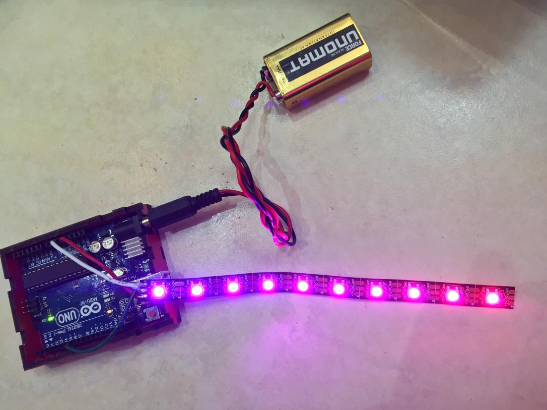

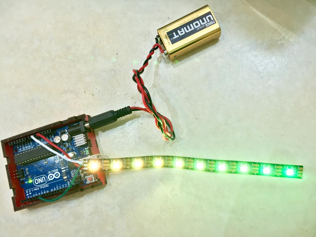

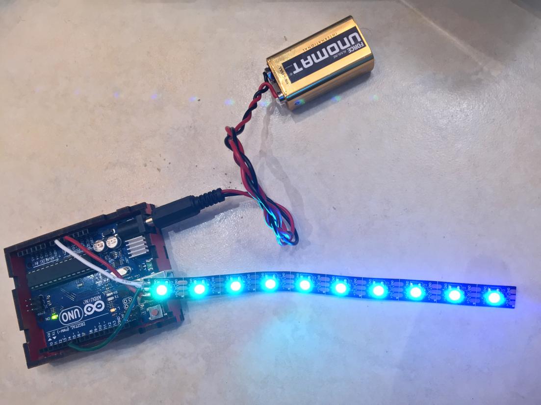

این ماژول سه پایه ورودی و سه پایه خروجی جهت امتداد دارد. برای شروع کار پایه + را به 3/3 ولت و منفی را اتصال میدهیم پایه بین این دو سیگنال هست که به پین دیجیتال 6 نصب میشه و اپلود کد و اتمام کار، توضیح اینکه در این کد هم حالت Fade موجود است با امکان دستکاری در زمان بندی هم حالت Flasher.
لینک قطعه : ماژول LED RGB WS2812 با رابط I2C
در لایبرری در قسمت adafruit neopixel مثال و در ادرس     example/adafruit/strandtest این مثال بطور پیش فرض وجود دارد
