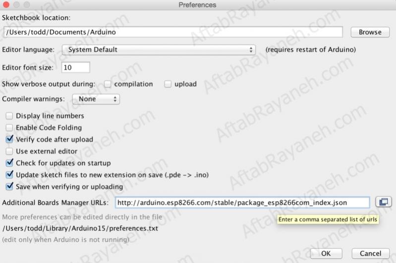

با کلیک روی تب File وارد زیر منو Preferences شوید.
لینک زیر را در کادر Additional Board Manager URLs کپی پیست کنید.
http://arduino.esp8266.com/stable/package_esp8266com_index.json
فایل پیوست 1515

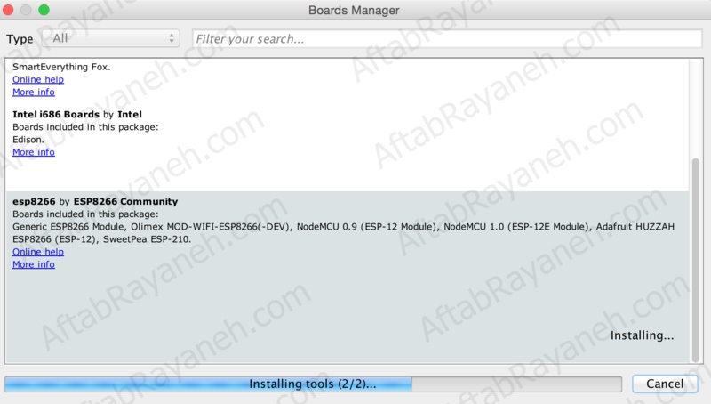

از تب Tools وارد زیر منو Board سپس وارد Board manager شوید.
فایل پیوست 1516
پکیج ESP8266 را install کنید.

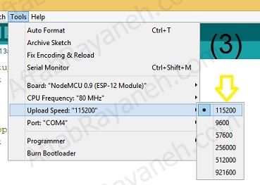

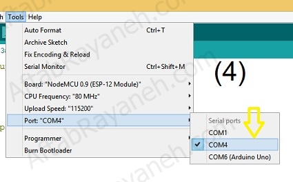

پس از نصب پکیج تنظیمات را مطابق تصاویر زیر انجام دهید.
فایل پیوست 1517
فایل پیوست 1518
فایل پیوست 1519
فایل پیوست 1520

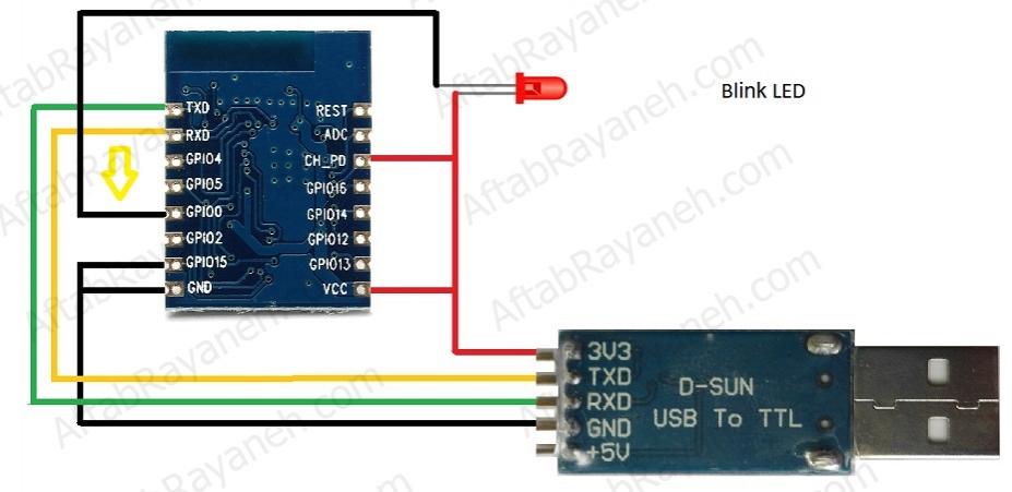

LED چشمک زن
ابتدا ماژول را مطابق تصویر زیر سیم بندی کنید.
فایل پیوست 1512

ابتدا یکبار تغذیه مدار را قطع وصل کنید تا ماژول در مد پروگرام قرار گیرد سپس برنامه را کامپایل وبه ماژول انتقال دهید.
در صورتی که همه چی درست باشد پس از انتقال محیط برنامه به این شکل در می آید.
فایل پیوست 1513
سپس مطابق شکل زیر پایه GPIO0 را از GND جدا کنید
فایل پیوست 1514
