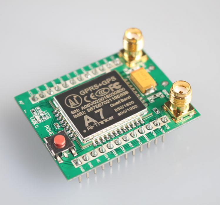

من آنتن اكتيو استفاده كردم ، جواب گرفتم ، مشكلي نداشت
در مورد پين ريست اون مطلبي رو كه گفتين قبلا ديدم ولي چون ترجمه تخت اللفظي چيني به انگليسي هست دقيقا منظورشو نميفهمم البته شايدم سواد ما نم كشيده ;)
12RST module hardware RESET pin, this pin when using low <0.05V, current of about 70ma, recommended to control the NMOS
و
Module hardware RESET pin, this PIN when using low level <0.05V, current is 70ma,recommends using NMOS control; Pull down mean the module hardware shutdown, the pin during normal work when there is leakage, will cause themodule is not stable, it is difficult to register network

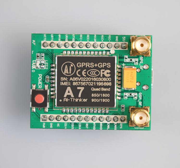

میشه لطفا در باره این مشخصاتی که داده شده توضیح بدید
Operating Voltage 3.3V-4.2V;
Power voltage > 3.4V ;
1-این دوتا باهم چه فرقی دارن؟
2-ایا هر ولتاژی بالای 3.4 میشه به عنوان تغذیه به این برد وصل کرد؟
این توضیحای در مورد خود ماژول هست.

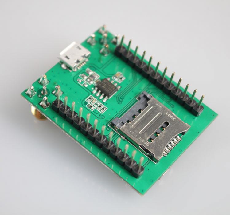

پشت برد آی سی mp1584 داریم که در حالت عادی ورودی 5 ولت رو از میکرو usb یا تغذیه خارجی که 5V نوشته میگیره:
فایل پیوست 3147
فایل پیوست 3148
خروجی رگولاتور mp1584 من اندازه گرفتم 4 ولت هست.توضیح منظورش اینه که ماژول A7 بین 3.3 تا 4.2 ولت تغذیه مورد نیازش هست و رگولاتور پاوری که پشت ماژول هست حداقل 3.4 ولت براش تامین میکنه.
در حالات دریافت یا ارسال دیتا شما مصرف جریان بیشتری دارید که ممکنه 4 ولت mp1584 در حالت عادی کم شه که در هر صورت بالای 3.4 ولت خواهد بود.
فایل پیوست 3149
