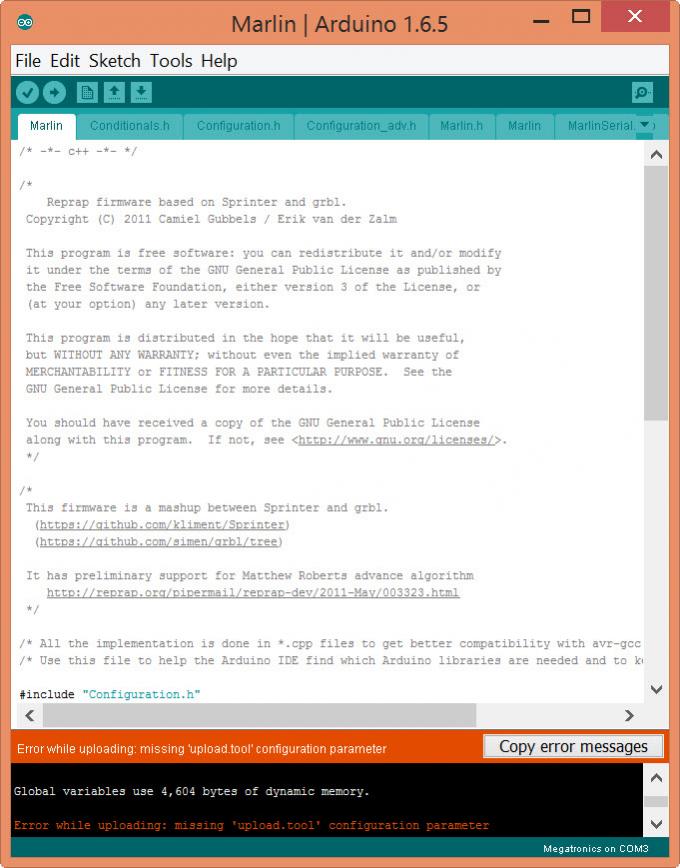

    بعد از آپلود مارلین برای مگاترونیکز با این پیغام روبرو میشوم.
    حتی فریمور تست-مثال های خود آردوینو از جمله blink-رپتیر-
    متن خطا:
    Sketch uses 101,506 bytes (39%) of program storage space. Maximum is 258,048 bytes.
    Global variables use 4,604 bytes of dynamic memory.
    Error while uploading: missing 'upload.tool' configuration parameter
    تصاویر کوچک شده (Thumbnails) پیوست شده تصاویر کوچک شده (Thumbnails) پیوست شده 7-23-2016-2-22

    من اینکارم انجام دادم..
    آردوینو من الان برد مگاترونیکز را میشناسد و بدرستی انتخابش می کنم.
    ولی این مشکل هست...میدونید دیگه مشکل چی ممکنه باشه؟
