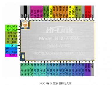

    ماژول وایفای hlk-7688a
    نام: TB2gw6zXWe5V1BjSspkXXcoqpXa_!!64659442.jpg نمایش: 825 اندازه: 20.1 کیلو بایت

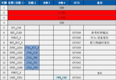

نام: TB2v.6zXWi5V1BjSsplXXaVYpXa_!!64659442.jpg
مشاهده: 1037
حجم: 21.6 کیلو بایت

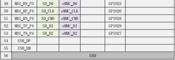

نام: TB2Wr6CXV15V1Bjy1XaXXaPqVXa_!!64659442.jpg
مشاهده: 912
حجم: 20.8 کیلو بایت

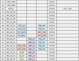

نام: TB2eZHAXWi5V1BjSsplXXaVYpXa_!!64659442.jpg
مشاهده: 902
حجم: 21.7 کیلو بایت

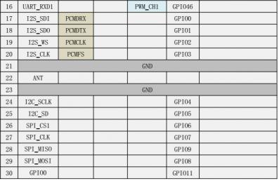

نام: TB2tTTCXWm5V1BjSspbXXX6sXXa_!!64659442.jpg
مشاهده: 905
حجم: 22.0 کیلو بایت
