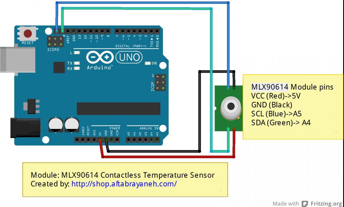

در مثال زیر با نزدیک کردن دست خود به سنسور متصل به آردوینو می توانید اندازه گیری دقیق دما را توسط این سنسور درSerial Monitor مشاهده کنید.
فایل پیوست 584
فایل پیوست 585
#include <i2cmaster.h>
void setup(){
Serial.println("Setup...");
i2c_init(); //Initialise the i2c bus
PORTC = (1 << PORTC4) | (1 << PORTC5);//enable pullups
void loop(){
int dev = 0x5A<<1;
int data_low = 0;
int data_high = 0;
int pec = 0;
i2c_start_wait(dev+I2C_WRITE);
i2c_write(0x07);
// read
i2c_rep_start(dev+I2C_READ);
data_low = i2c_readAck(); //Read 1 byte and then send ack
data_high = i2c_readAck(); //Read 1 byte and then send ack
pec = i2c_readNak();
i2c_stop();
//This converts high and low bytes together and processes temperature, MSB is a error bit and is ignored for temps
double tempFactor = 0.02; // 0.02 degrees per LSB (measurement resolution of the MLX90614)
double tempData = 0x0000; // zero out the data
int frac; // data past the decimal point
// This masks off the error bit of the high byte, then moves it left 8 bits and adds the low byte.
tempData = (double)(((data_high & 0x007F) << 8) + data_low);
tempData = (tempData * tempFactor)-0.01;
float celcius = tempData - 273.15;
float fahrenheit = (celcius*1.8) + 32;
Serial.print("Celcius: ");
Serial.println(celcius);
Serial.print("Fahrenheit: ");
Serial.println(fahrenheit);
delay(1000); // wait a second before printing again
