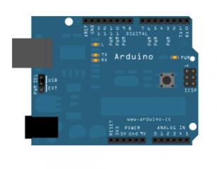

مداری برای این مثال وجود ندارد. از اتصال آردینو خود با کامپیوتر از طریق USB برای فعال سازی ارتباط سریال ،اطمینال حاصل کنید.
نام: Arduino_bb.jpg
مشاهده: 289
حجم: 8.6 کیلو بایت
