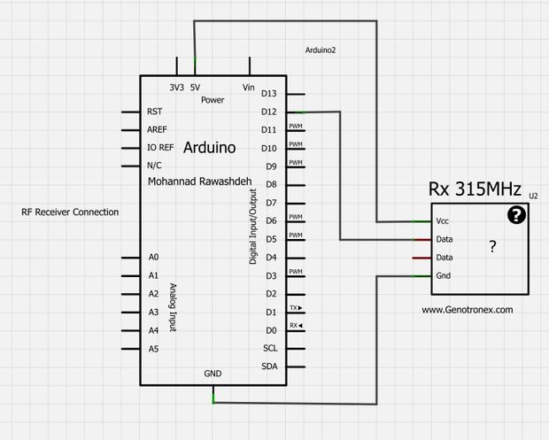

    بیاین این کد رو تست کنید :
    مدا ر و کد سمت گیرنده :
نام: FITMUZGHM8DG0TF.MEDIUM.jpg
مشاهده: 353
حجم: 38.4 کیلو بایت
    #include <VirtualWire.h>
        vw_set_ptt_inverted(true); // Required for DR3100
        vw_set_rx_pin(12);
        vw_setup(4000);  // Bits per sec
        pinMode(13, OUTPUT);
        vw_rx_start();       // Start the receiver PLL running
        uint8_t buf[VW_MAX_MESSAGE_LEN];
        uint8_t buflen = VW_MAX_MESSAGE_LEN;
        if (vw_get_message(buf, &buflen)) // Non-blocking
          if(buf[0]=='1'){
       digitalWrite(13,1);
       if(buf[0]=='0'){
      digitalWrite(13,0);

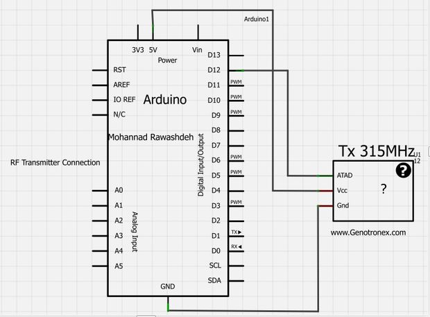

  2. #12
    مدار و کد سمت فرستنده :
نام: FZHIW05HM8DG0TI.MEDIUM.jpg
مشاهده: 361
حجم: 35.8 کیلو بایت
    char *controller;
      pinMode(13,OUTPUT);
    vw_set_tx_pin(12);
    vw_setup(4000);// speed of data transfer Kbps
    void loop(){
    controller="1"  ;
    vw_send((uint8_t *)controller, strlen(controller));
    vw_wait_tx(); // Wait until the whole message is gone
    digitalWrite(13,1);
    delay(2000);
    controller="0"  ;
    digitalWrite(13,0);
    delay(2000);
