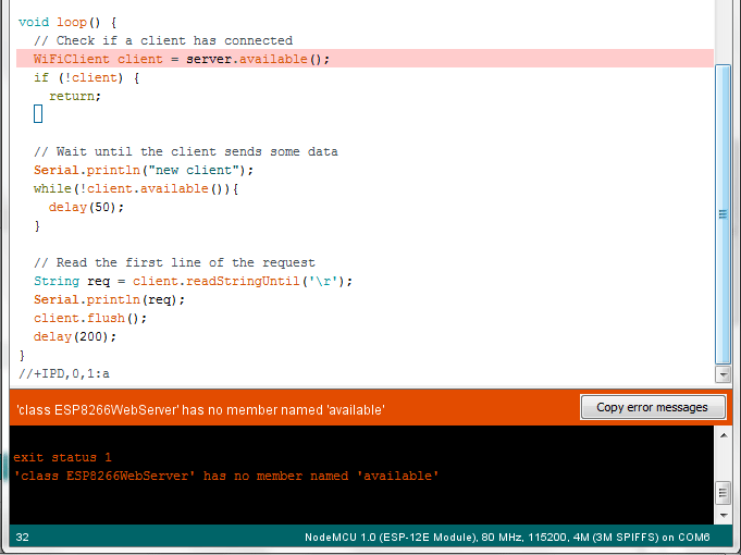

    داخل لوپ دوم این کدها رو قرار دادم ولی ایراد میگیره
    لطفأ راهنمایی بفرمایید
    کد HTML:
      // Check if a client has connected
      WiFiClient client = server.available();
      if (!client) {
        return;
      // Wait until the client sends some data
      Serial.println("new client");
      while(!client.available()){
        delay(50);
      // Read the first line of the request
      String req = client.readStringUntil('\r');
      Serial.println(req);
      client.flush();
      delay(200);

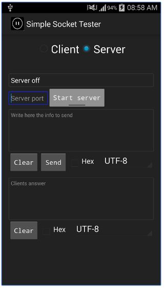

    لینک زیر رو ببینید:
    http://forum.arduino.ir/4/14/1662.html
    آموزش داده سایت رفرنس که چگونه سرور بسازید
    وقتی ساختید با این برنامه وصل میشید به esp
    این برنامه رو نصب کنید:
    Simple TCP Socket Tester

    Sep 2013
    6
    از این استفاده کن
    WiFiServer server(port);
