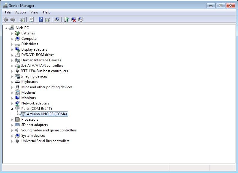

    شما از داخل دیوایس منیجر ویندوز آردوینو رو میبینی ؟
نام: XFLrOtv.jpg
مشاهده: 304
حجم: 45.9 کیلو بایت
    بله میبینم
