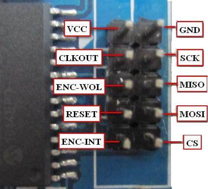

    ماژول شبکه ENC28J60
    ماژول اترنت ENC28J60 ، ماژولی کوچک و مناسب است که با بهره گیری از آی سی کنترلر اترنت ENC28J60 دارای ویژگی هایی است که امکان استفاده از پروتکل های شبکه را فراهم می کند.این ماژول بصورت مستقیم و با استفاده از رابط SPI به آردوینو متصل می شود و ارتباط شبکه را با سرعت 10Mbps پشتیبانی می کند. این ماژول به شما این امکان را می دهد که برد آردوینو خود را آنلاین کنترل کنید.شما با استفاده از 10 سیم می توانید این ماژول را به آردوینو خود متصل کنید.

    مشخصات
    چیپ اترنت ENC28J60 ،پکیج SOP28
    رابط SPI
    کانکتور RJ45
    نشانگر تغذیه LED
    ولتاژ 3.3V
    سازگار با آردوینو
