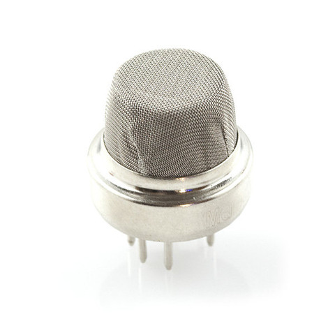

    سنسور گاز متان MQ-4
    سنسورهای گاز سری MQ از هیتر داخلی کوچک به همراه سنسور الکتروشیمیایی بهره می گیرند. این سنسورها نسبت به طیف گسترده ای از گازها حساس اند. سنسور گازطبیعی (متان CH4) می تواند غلظت گاز متان موجود در هوا را شناسایی کند و مقدار خوانده شده را بصورت ولتاژ آنالوگ در خروجی ایجاد کند. محدوده غلظت قابل سنجش این سنسور بین 300ppm تا 1000ppm است که آن را برای تشخیص نشتی مناسب می سازد.برای مثال این سنسور می تواند تشخیص دهد که آیا گاز اجاق گاز باز است یا خیر.عملکرد این سنسور در محدوده -10 تا 50 درجه سانتی گراد و مصرف آن کمتر از 150mA در 5V می باشد.این سنسور دارای حساسیت بالا و پاسخ گویی سریع است و برای راه اندازی نیاز به یک مقاومت بار 10k دارد.شما به راحتی می توانید این سنسور را به همراه آردوینو راه اندازی کنید.
نام: 09404-01__97938_large.jpeg
مشاهده: 293
حجم: 32.4 کیلو بایت

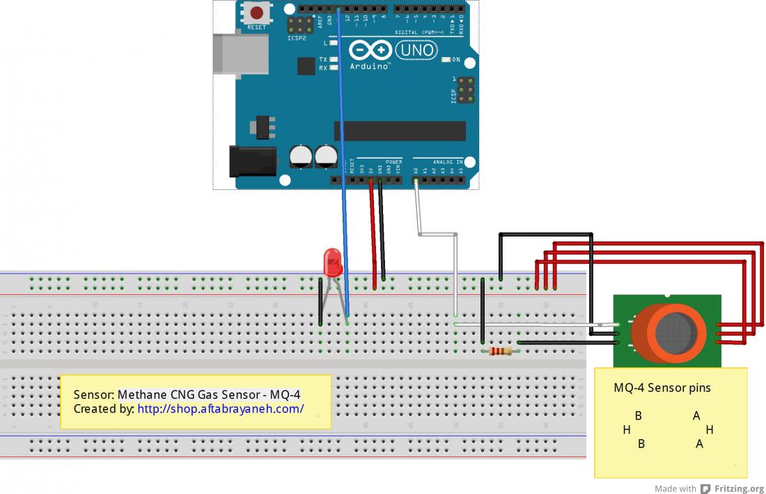

    مثال زیر اتصال سنسور MQ-4 را به آردوینو نشان می دهد.با رسیدن غلظت گاز به حد معینی LED پین 13 روشن می شود.
نام: Methane CNG Gas Sensor - MQ-4_bb.jpg
مشاهده: 642
حجم: 93.0 کیلو بایت
    // These constants won't change. They're used to give names // to the pins used: const int analogInPin = A0; // Analog input pin that the potentiometer is attached to const int ledPin = 13; // LED connected to digital pin 13 int sensorValue = 0; // value read from the sensor void setup() { // initialize serial communications at 9600 bps: Serial.begin(9600); pinMode(ledPin, OUTPUT); // sets the digital pin as output } void loop() { // read the analog in value: sensorValue = analogRead(analogInPin); // determine alarm status if (sensorValue >= 750) { digitalWrite(ledPin, HIGH); // sets the LED on } else { digitalWrite(ledPin, LOW); // sets the LED off } // print the results to the serial monitor: Serial.print("sensor = " ); Serial.println(sensorValue); // wait 10 milliseconds before the next loop // for the analog-to-digital converter to settle // after the last reading: delay(10); }
