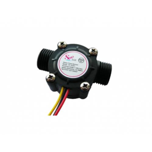

    سنسور جریان آب Water Flow Sensor
    سنسور جریان آب :
    سنسورجریان آب از بدنه تمام پلاستیکی ساخته شده است.از اجزای داخلی این سنسور میتوان به رتور آب و سنسور اثر هال اشاره کرد.در این سنسور با عبور جریان آب از رتور ،رتور شروع به چرخش میکند.با تغییر شدت جریان آب ، سرعت چرخش رتور نیز تغییر میکند .سنسور اثر هال نیز متناسب با تغییر سرعت رتور خروجی پالس ایجاد میکند.
نام: YF-S201_Water_Flow_Sensor_2-500x500.jpg
مشاهده: 497
حجم: 11.7 کیلو بایت
    خصوصیات سنسور:
    • ماده سازنده:PVC
    • ماکزیمم جریان قابل اندازه گیری: 15mA
    • ولتاژ کاری: 5~18V
    • فشار قابل تحمل :کمتر از 1.75Mpa
    • دمای نگه داری محیط: -25~+80℃
    • رطوبت مجاز نگه داری: 25%~95%RH
    • جریان قابل اندازه گیری: 1 - 30 Ltr / menit ±3%
    • قطرمقطع: 0.5 inch (1.25 cm)
    • duty cycle سیگنال خروجی: 50%±10%
    • فرمول محاسبه فرکانس: F = 7.5 * Q (L / Min)
    از جمله مصارف این سنسور میتوان به آب گرمکن وسیستم کنترل آب اشاره نمود.
