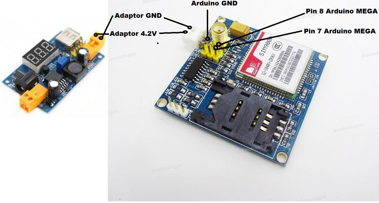

    دوستان فقط ننویسید کارم راه افتاد. بگید دقیقا چطور کارتون راه افتاد
    ماژولی که من خریدم: ماژول GSM با قابلیت اتصال GPRS و ارسال و دریافت پیامک Sim900A
    تصویر سیم بندی
نام: SIM900A-Mini-03.jpg
مشاهده: 420
حجم: 94.0 کیلو بایت
    نکته1: اول که ولتاژ ماژول رو وصل کردید چراغ D6 (گوشه ماژول) سریع چشمک میزنه (1ثانیه یه بار) و بعد که آنتن گرفت آرومتر چشمک می زنه (3ثانیه یه بار)
    نکته2: اگر رایتل استفاده می کنید یا باید خیلی صبر کنبد تا آنتن بیاد یا تو گوشی اپراتور رو به صورت دستی رومیگ کتید رو ایرانسل یا همراه اول
    نکته3: توی کدنویسی شماره تلفن رو با 98+ شروع کنید
    نکته4: کمی به قسمت انگلیسی مغز فشار بیارید و توضیحات اول کد رو بخونید
    کد آردوینو مگا 2560

    سلام بر اساتید محترم. آیا میشه سیم 900 رو به اردوینو یونو متصل کرد یا باید حتما اردوینو مگا باشه؟
  4. #14
    نقل قول نوشته اصلی توسط sadegh_54 نمایش پست ها
    معلومه که میشه
    پروتکل ارتباطی اینها سریال هست
    چه مگا چه یونو
