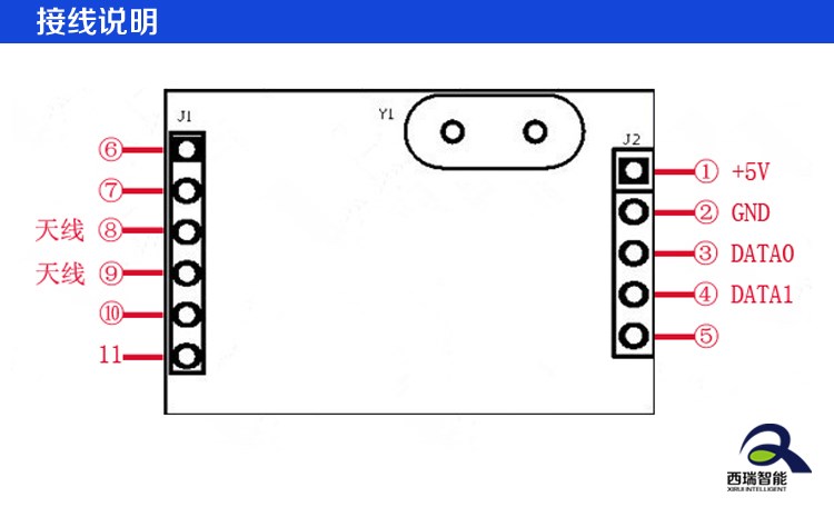

اسم ماژول داخل سایت 6300 RDM هست اما اگه خودتون هم توجه کنید و یک جستجویی داخل google بزنید ، متوجه می شید ماژول داخل سایت اصلا RDM6300 نیست و پایه هاش با پایه هایی RDM6300 یکی نیست.
باسلام ... ماژول فعلی با تصویر داخل سایت مطابقت ندارد لطفا حداقل اسم پایه ها رو اطلاع بدید مرسی
