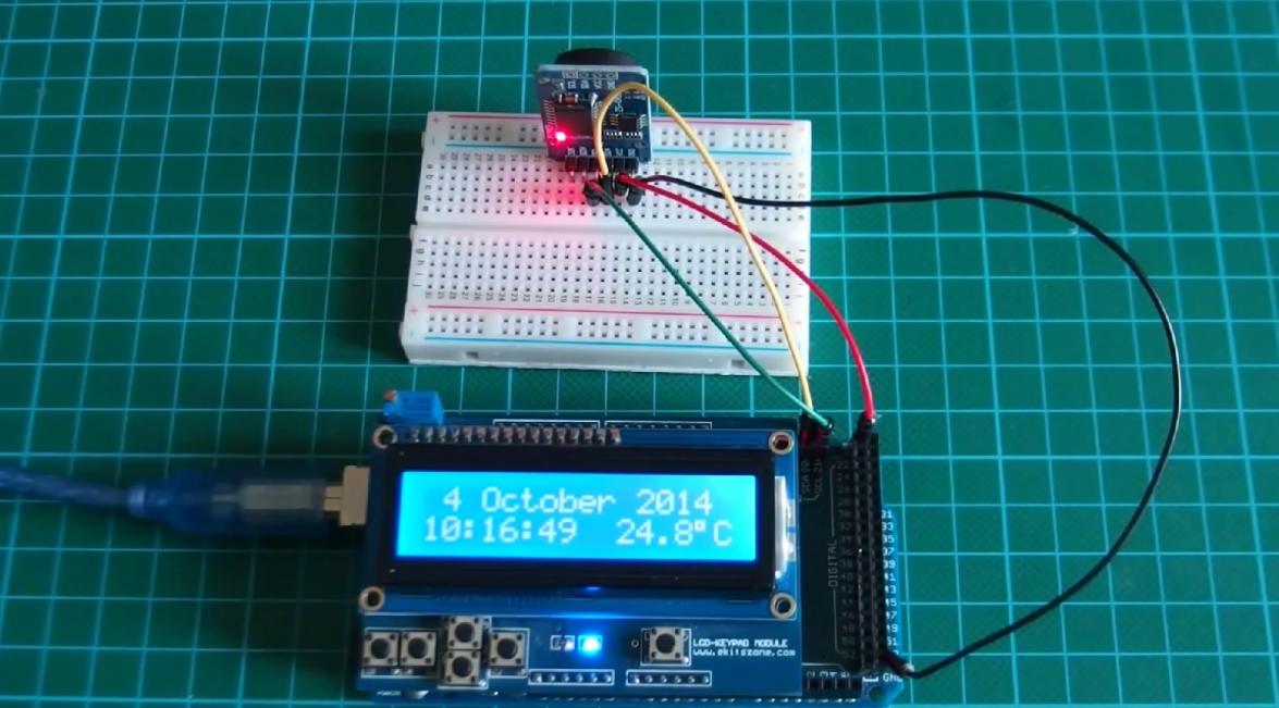

    ماژول ds3231 بعنوان یک ماژول دماسنج در کنار ساعت نیز میتوان استفاده کرد ، برای انجام اینکار پایه vcc را به پین 5v پایه gnd را به gnd روی اردوینو پایه scl و sda را نیز به اردوینو طبق شکل زیر نصب میکنیم.
نام: RTC_DS1307_08.gif
مشاهده: 416
حجم: 67.0 کیلو بایت

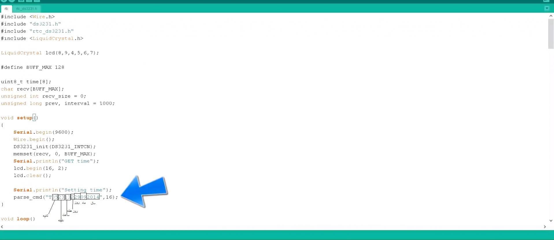

    تنظیم ماه سال روز ساعت و دقیقه:
نام: 12.jpg
مشاهده: 420
حجم: 73.7 کیلو بایت
نام: 222.jpg
مشاهده: 432
حجم: 94.9 کیلو بایت
