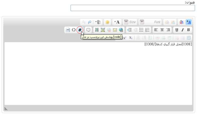

    سلام، لطفا براي نظم بخشيدن به فروم، كدهاي خود را مابين تگ هاي code كپي كنيد.
نام: Untitled-2.jpg
مشاهده: 219
حجم: 28.7 کیلو بایت
    با تشكر
