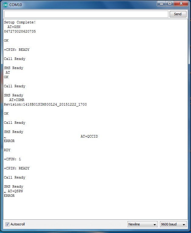

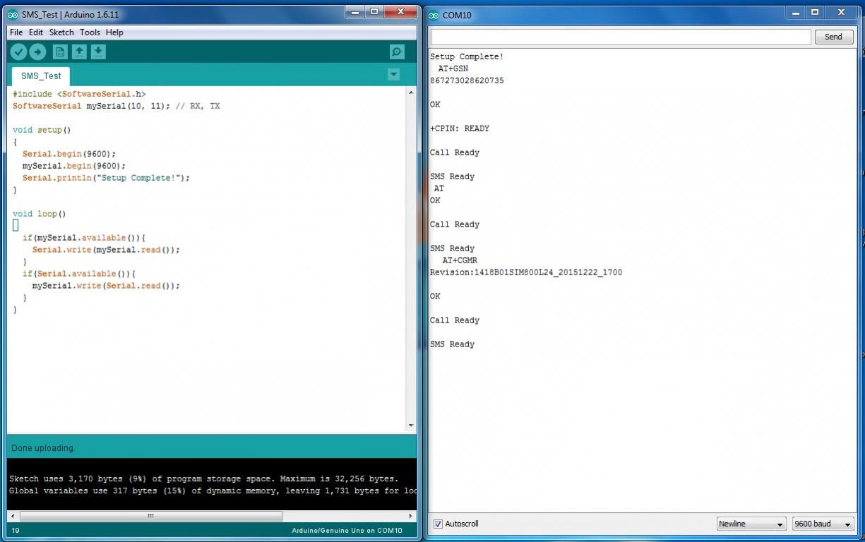

  4. #84
    Aug 2016
    مشکل sim800l
    با سلام و عرض خسته نباشید.
    من ماژول SIM800L رو تهیه کردم و با استفاده از یه کد ساده دستورات At رو بهش ارسال میکنم. At==>OK و کامندهای مربوط به بدست آوردن IMEI و.. که خیلی راحت و درست جواب میده. ولی کامندهای مربوط به بررسی نام اپراتور شبکه و از این دست با ERROR مواجه میشم و وقتی تماس میگیرم با شماره اعلام میشه که شماره خاموش هستش. آنتن فنری شکل موجود در بسته رو به نقطه NET لحیم کردم. و بر روی LED موجود در بور با 7 چشمک و یه مکث 3 ثانیه ای و بازهم 7 چشمک مواجه میشم.
    عکسهای مربوطه رو هم ضمیمه کردم به پستم. کسی میتونه راهنمایی کنه لطفا؟
    این هم خروجی های At بر روی سریال مانیتور:
نام: 1.jpg
مشاهده: 284
حجم: 84.6 کیلو بایتبرای دیدن سایز بزرگ روی عکس کلیک کنید
نام: 2.jpg
مشاهده: 284
حجم: 63.6 کیلو بایت
  5. #85
    Jan 2015
    8
    منم با آردوینو همین مشکل رو دارم ولی وقتی با مبدل بهش دستور میدم همه کارا رو میکنه(البته بعضی وقتا آنتن نداره)
    حالا اساتید بیان نظر بدن من میگم شاید مشکل از سریال نرم افزاریه
