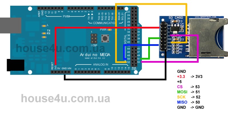

    سلام من دارم برای وصل کردن ماژول sd card به آردوینو مگا از شماتیک زیر استفاده میکنم.
نام: arduino-SD-sch.jpg
مشاهده: 768
حجم: 74.7 کیلو بایت
    و از کد زیر برای آردوینو
    #include <SD.h>
    pinMode(53,OUTPUT);
    digitalWrite(53,HIGH);
    if(SD.begin(53))
    * Serial.println("True");
    else
    * Serial.println("False");
    * // put your main code here, to run repeatedly:
    مشکل اینجاست که توی خروجی سریال همیشه مقدار ۰ رو بهم برمیگردونه.

    شما باید به پینهای SPI ریدر رو به پین های SPI مگا وصل کنید یعنی پینهای :
    MISO
    MOSI
    SCK
    شماره پینها رو اینجا نوشته : https://www.arduino.cc/en/Reference/SPI
    پین چهارم که میشه پین Cs رو به هر پین دیجیتال دلخواه وصل کنید.

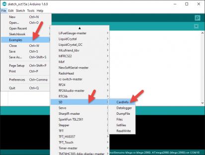

    از کدهای نمونه خود کتابخونه sd استفاده کنید:
    مثالی که باهاش میتونید متوحجه بشید همه چیز اوکیه یا نه این مثاله :
نام: 2016-10-15_12-15-13.jpg
مشاهده: 539
حجم: 19.3 کیلو بایت
    این مثال بهترین مثال برای تست ماژول و کارت همزمانه که تو کنسول اطلاعات کارت رو بر می گردونه
    به احتمال زیاد سیم بندیتون درسته کد رو عوض کنید ببینید جواب میگیرید!

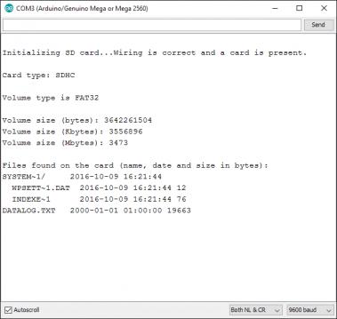

    من با اس دی کارت خودم و مگا تست کردم :
    سیم بندیم به این صورته :
    Arduino SD card
    3.3 Vcc
    Gnd Gnd
    4 Ss
    51 Mosi
    50 Miso
    52 Sck

    کدی هم که باهاش تست کردم اینه :
    #include <SPI.h>
    #include <SD.h>
    // set up variables using the SD utility library functions:
    Sd2Card card;
    SdVolume volume;
    SdFile root;
    // change this to match your SD shield or module;
    // Arduino Ethernet shield: pin 4
    // Adafruit SD shields and modules: pin 10
    // Sparkfun SD shield: pin 8
    const int chipSelect = 4;
      while (!Serial) {
        ; // wait for serial port to connect. Needed for native USB port only
      Serial.print("\nInitializing SD card...");
      // we'll use the initialization code from the utility libraries
      // since we're just testing if the card is working!
      if (!card.init(SPI_HALF_SPEED, chipSelect)) {
        Serial.println("initialization failed. Things to check:");
        Serial.println("* is a card inserted?");
        Serial.println("* is your wiring correct?");
        Serial.println("* did you change the chipSelect pin to match your shield or module?");
        return;
      } else {
        Serial.println("Wiring is correct and a card is present.");
      // print the type of card
      Serial.print("\nCard type: ");
      switch (card.type()) {
        case SD_CARD_TYPE_SD1:
          Serial.println("SD1");
          break;
        case SD_CARD_TYPE_SD2:
          Serial.println("SD2");
          break;
        case SD_CARD_TYPE_SDHC:
          Serial.println("SDHC");
          break;
        default:
          Serial.println("Unknown");
      // Now we will try to open the 'volume'/'partition' - it should be FAT16 or FAT32
      if (!volume.init(card)) {
        Serial.println("Could not find FAT16/FAT32 partition.\nMake sure you've formatted the card");
        return;
      // print the type and size of the first FAT-type volume
      uint32_t volumesize;
      Serial.print("\nVolume type is FAT");
      Serial.println(volume.fatType(), DEC);
      Serial.println();
      volumesize = volume.blocksPerCluster();    // clusters are collections of blocks
      volumesize *= volume.clusterCount();       // we'll have a lot of clusters
      volumesize *= 512;                            // SD card blocks are always 512 bytes
      Serial.print("Volume size (bytes): ");
      Serial.println(volumesize);
      Serial.print("Volume size (Kbytes): ");
      volumesize /= 1024;
      Serial.print("Volume size (Mbytes): ");
      volumesize /= 1024;
      Serial.println("\nFiles found on the card (name, date and size in bytes): ");
      root.openRoot(volume);
      // list all files in the card with date and size
      root.ls(LS_R | LS_DATE | LS_SIZE);
    void loop(void) {
    بدون مشکل جواب میده
    اینم خروجی کنسولمه :
نام: 2016-10-18_9-14-22.jpg
مشاهده: 591
حجم: 17.4 کیلو بایت

    ممنونم.
    امکانش هست که شماتیک از مدارتون بفرستید؟ و مشخصات SD Cardتون رو بهم بدید؟ ممکنه مشکل از SD cardم باشه؟ لپتاپ میخونه SD Card رو
    نقل قول نوشته اصلی توسط feri_sharp نمایش پست ها
    ممنونم.
    دوست عزیز ماژول من تو سایت نیست دست سازه
    اما قائدتا نباید فرقی داشته باشه
    چون پروتکل ارتباطی همه اینها شبیه به هم هستن .
    کافیه مطابق با سیم بندی من شما هم تست بفرمایید.
    و در مورد SD Card شما باید فرمت و ماکزیمم حجم حافظه رو با ماژول تطبیق بدید.
