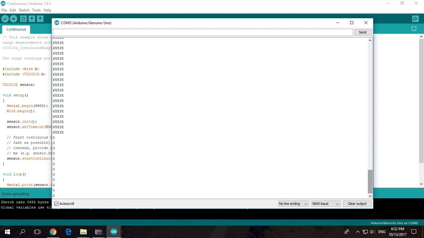

    به آردوینو وصلش کردم و از لایبرری آدافروت و چند تا لایبرری دیگه هم استفاده کردم ولی همش چندتا عدد تکراری نشون میده و بعد قطع میشه یا هیچی نشون نمیده.
    میشه راهنماییم کنید؟
    ممکنه که ماژوئل خراب باشه؟
    خیلی برام مهمه
    خواهش میکنم راهنماییم کنید

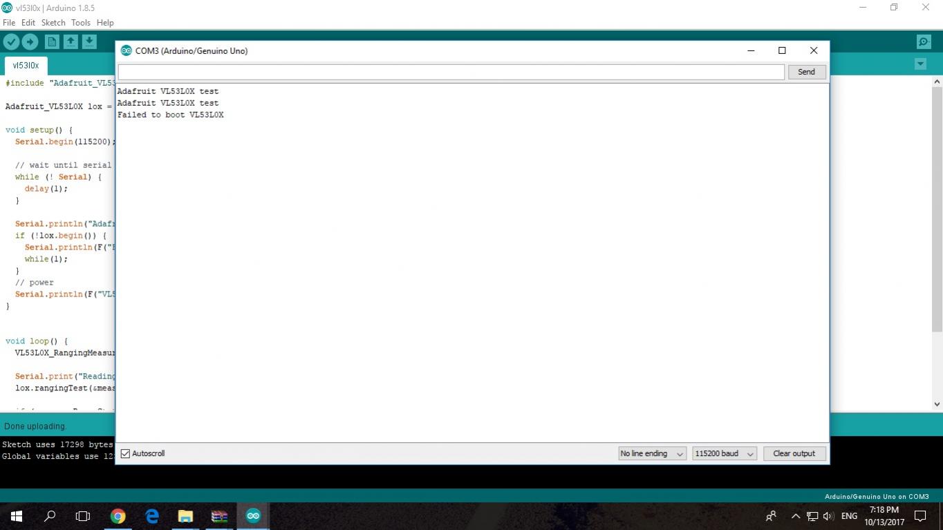

    الان این پیام رو میده:
نام: Untitled.jpg
مشاهده: 234
حجم: 75.4 کیلو بایت
    امکان داره خود ماژول مشکل دار باشه؟
    خواهش میکنم راهنماییم کنید تا درستش کنم
    چون بودجه ندارم دوباره تهیه کنم
    ممنونم ازتون

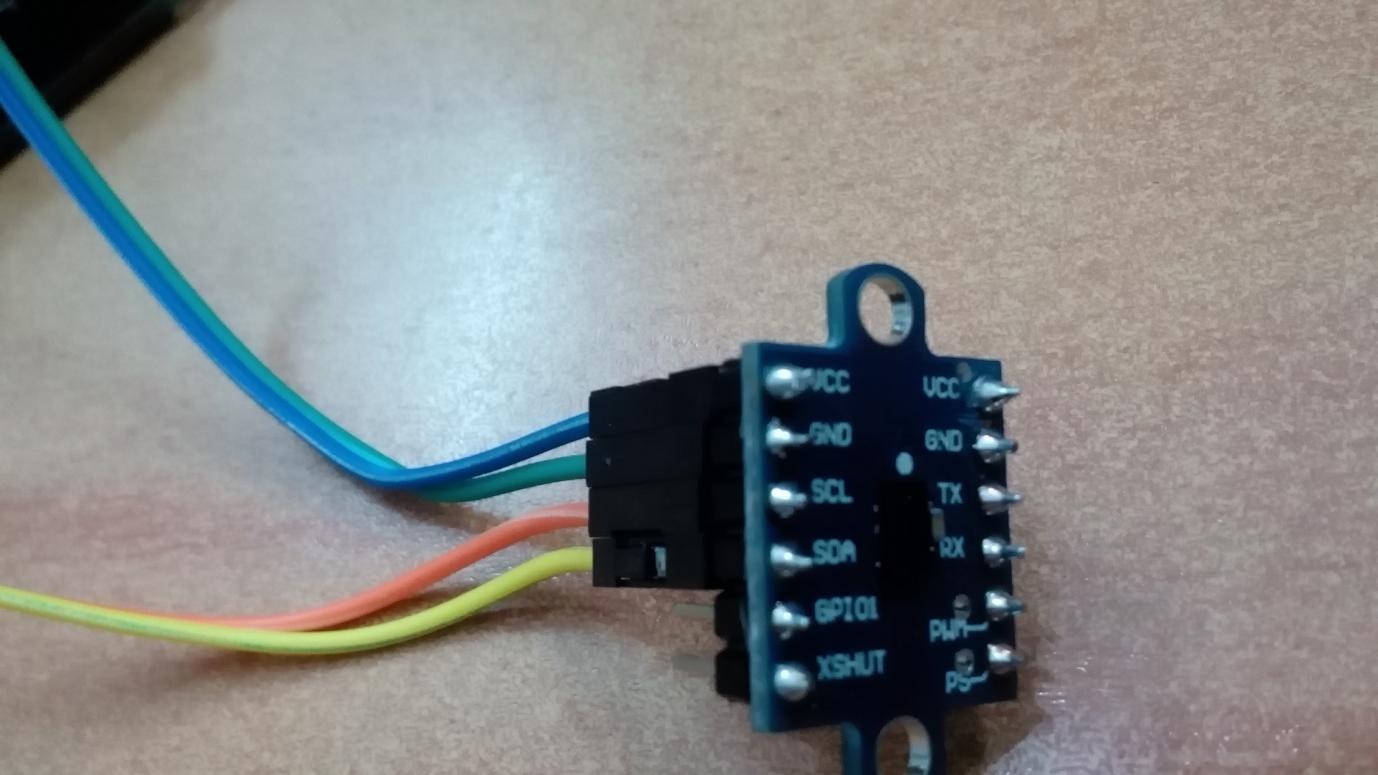

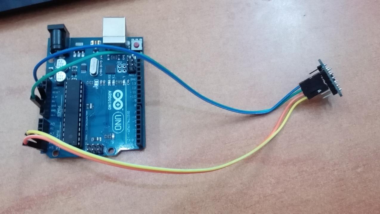

    مطمئن هستید که پایه ها رو درست متصل کردید ؟
    اگه امکان داره برنامه رو هم بزارید چون تو عکس چیزی مشخص نیست .
    Oct 2017
    10
    بله
    تصویر وایرینگ:
نام: IMG_20171013_203034.jpg
مشاهده: 224
حجم: 93.1 کیلو بایت
نام: IMG_20171013_203050.jpg
مشاهده: 220
حجم: 87.7 کیلو بایت

    این بار این پیامو داد:
    Adafruit VL53L0X test
    VL53L0X Info:
    Device Name: VL53L0X TS0, Type: VL53L0X, ID:
    Rev Major: 1, Minor: 0
    Error expected cut 1.1 but found 1,0
    VL53L0X Error: -5
    Failed to boot VL53L0X
