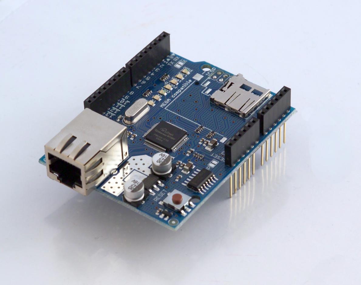

    Lightbulb شیلد اترنت آردوینو Arduino Ethernet Shield R3
    این شیلد جهت اتصال برد آردوینو شما به شبکه اینترنت میباشد.تنها با وصل کردن ماژول به برد آردوینو و اتصال به شبکه توسط یک کابل اترنت استاندارد RJ45 و بکارگیری چند دستور ساده در کامپایلر آردوینو می توانید جهان پیرامون خود را از طریق اینترنت کنترل کنید.این شیلد با استفاده ازچیپ Wiznet W5100 اینترنت را به آردوینو به ارمغان می آورد.Wiznet W5100 یک شبکه (IP) با امکان TCP و UDP فراهم می کند. از چهار اتصال همزمان سوکت پشتیبانی می کند. با استفاده از کتابخانه Ethernet می توانید برنامه اتصال به اینترنت را از طریق شیلد بنویسید. این برد دارای شکاف SD-card است که می تواند برای ذخیره فایل ها برای سرو کردن در شبکه مورد استفاده قرار گیرد. این شیلد همچنین دارای یک کنترلر ریست برای اطمینان از اینکه ماژول در هنگام روشن شدن به درستی ریست شده است می باشد .نسخه های قدیمی این شیلد فاقد سازگاری با بردهای مگا بوده و نیاز به ریست دستی بعد از روشن شدن می باشند.

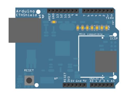

    نحوه ای ارتباط با آردینو
    آردیونو با W5100 و SD card با استفاده از گذرگاه SPI ارتباط برقرار می کند.( از طریق هدر ICSP) .با پین دیجیتال 11، 12 و 13 روی Duemilanove و پین 50،51 و 52 روی مگا. بر روی هر دو برد پین 10 برای انتخاب W5100 و پین 4 برای SD card استفاده شده است. توجه داشته باشد که گذرگاه SPI بین W5100 و SD card به اشتراک گذاشته می شود و فقط یکی می تواند در یک زمان فعال باشد.
    این شیلد دارای تعدادی LED هشدار بصورت زیر است:
    PWR نشان می دهد که برد و شیلد به منبع تغذیه متصلند.
    LINK وجو یک لینک شبکه را نشان می دهد و وقتی شیلد دیتا می فرستد یا دریافت می کند چشمک می زند.
    FULLD نشان می دهد که اتصال شبکه دو رشته ای کامل است.
    100M نشان دهنده ی حضور یک اتصال شبکه 100Mb/s ( درمقابل 10Mb/s ).
    RX وقتی شیلد دیتا دریافت می کند چشمک می زند.
    TX وقتی شیلد دیتا ارسال می کند چشمک می زند.
    COLL وقتی collision در شبکه شناسایی شود چشمک می زند.
